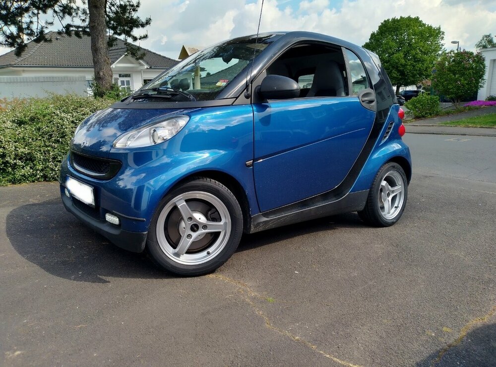

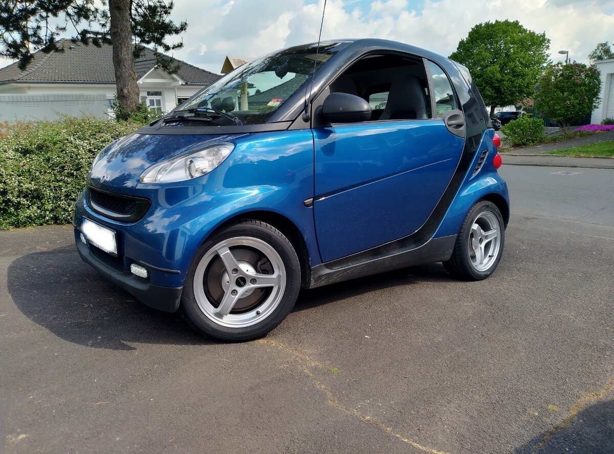

ich habe die verschraubte Variante mit 25mm pro Rad und den Pulse Felgen für den Winterbetrieb an meinem 451 Cabrio. Allerdings habe ich auch eine Tieferlegung, da es in meinen Augen sonst nicht stimmig wirkt - aber du kannst es ja ausprobieren und deine eigenen Schlüsse ziehen. Anbei zwei alte Bilder von meinem in Wintermontur.

Hallo Marc
welche tieferlegung hast du verbaut

Hi Norman,
ich habe die blauen H&R Federn mit 15/30 mm - also nur moderat tiefer und auch straffer nicht härter als original.

Also ich fand die H&R mehr als straff, so schlimm das sie wieder rausgeflogen sind
