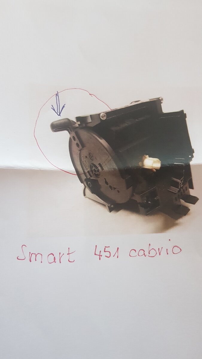

meine Ehefrau hat ein Smart Cabrio 451 , 2008, erworben. Es fehlt der "Einstellknopf   Temparatur " . Wie ist die genaue Bezeichnung ?
Wo zu bekommen  ?
Wie einzusetzen ?
Vielen Dank im Voraus  ,
Grüße aus Nordhorn
Den gibt es nicht als Ersatzteil. Da kommt nur ein Tausch des Bedienteils in Frage. Oder du bekommst ein defektes Bedienteil bei eBay und baust es um.
Zu tauschen ist er auf Stellung 22 Grad mit sanfter Gewalt.
