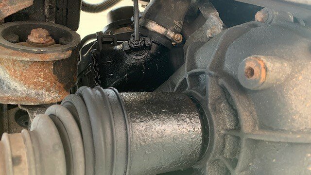

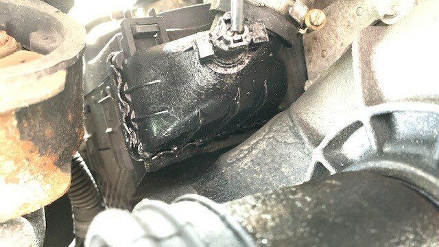

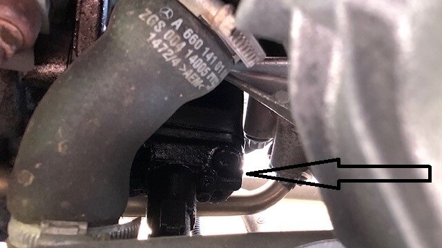

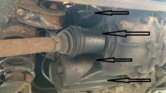

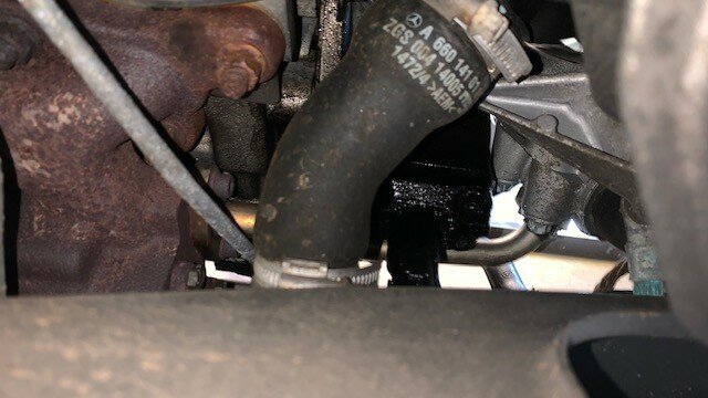

Bei der Montage des Kurbelwellensensors viel mir eine oder vielleicht 2 Undichtigkeiten auf, die ich vorher noch nicht bemerkt hatte. (Ölspuren siehe Bilder) von der Position unterhalb des Lüfters (Bilder 1,2,3) und auf der anderen Seite des Getriebes (Bilder 4,5).

Könnt ihr die Teile Erkennen/ Benennen (also was das ist) wo sich der Ölaustritt sammelt/zu bilden scheint?

Hallo, das Öl kommt wahrscheinlich entweder aus einem Loch im Ladeluftkühler oder aus dem Schlauchanschluß daran oder beides. Verwende nur originale Schlauchschellen. Keine aus dem Baumarkt. Die Schelle im Bild ist original und sieht noch gut aus. Für einen neuen Ladeluftkühler von Behr Hella habe ich zuletzt 112 Euro bezahlt. Mit der Suche findest du viel Info dazu z.B. eine Liste mit den Teilenummern der Schellen.
Die Smarts haben generell zahlreiche Stellen für Ölundichtigkeit. Du mußt alles mit Bremsenreiniger saubermachen und jeweils schauen wo es herkommt und alle Stellen abarbeiten. Schaue jeweils auch ob es Motoröl oder Diesel ist.
