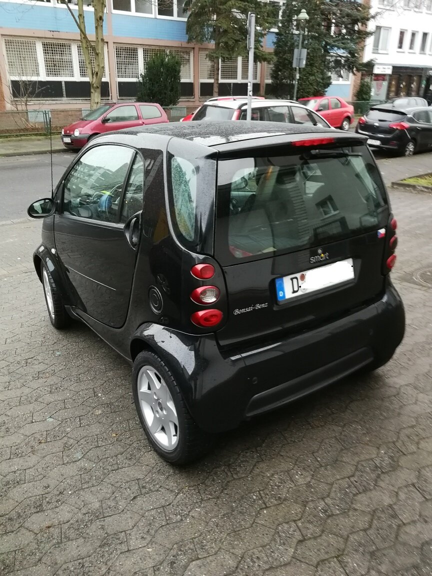

smart 450 Nebelscheinwerfer vorne leuchtet nicht.
Halo Freunde - bin neu bei Euch Alles durch geschaut - nur höre kein klackt von Relais....Finde kein Plankarte - wo kann ich das Relais finden....Weis jemand,  wo soll ich suchen ? Mfg Danke
Um welchen Smart mit welchem Baujahr handelt es sich?
Gerade wenn man neu ist und noch keine Historie besteht, sollte man das schon angeben.
Vom Bild her müsste es ein 450er sein, aber auch von diesem gibt es in Abhängigkeit vom Baujahr verschiedene Ausführungen, die sich von der Elektrik gravierend unterscheiden.
