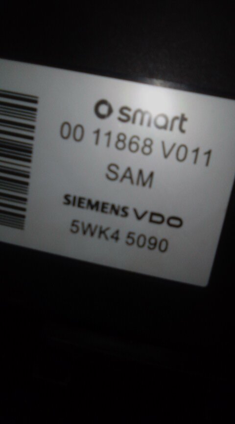

Kann ich einfach ein SAM 4/2003 verbauen, oder muss ich auf Klima bzw Sonderausstattung achten? Dieser 2005er Smart ist the purest Pure ever.
Und wichtig: kann ich das durchtauschen, oder muss da etwas angelernt werden, was Delphi nicht kann sondern nur Smart?
SAM 011 verbaut in Coupe ohne Klima
habe ein 010 hier...
wer weiß, wo Zusenden & Clonen möglich ist? 50,--€ plus Rückversand
