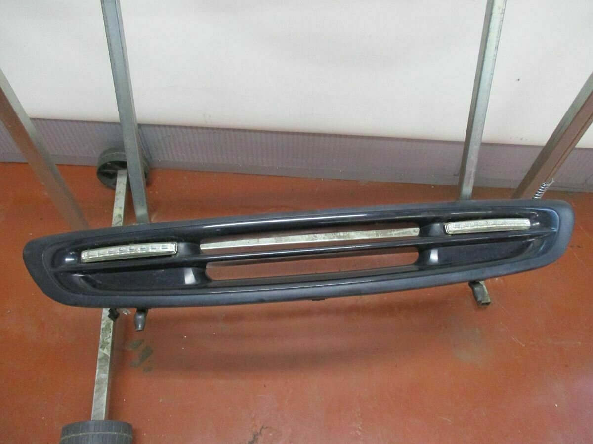

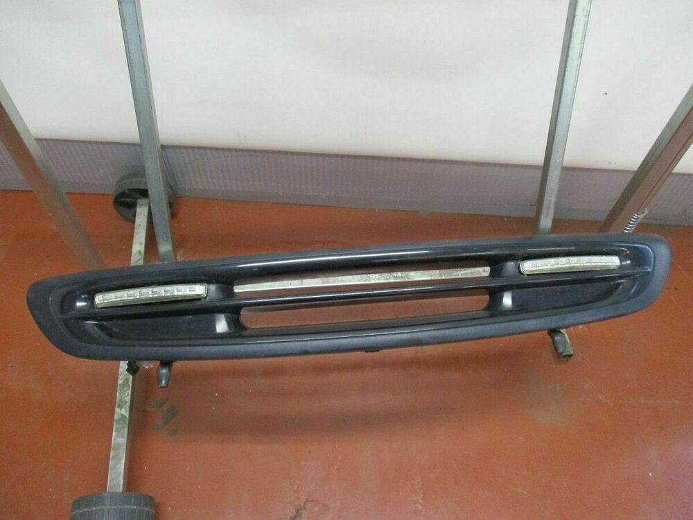

So, heute sind die Tagfahrlichter angekommen.
Diese sind es geworden:
https://www.amazon.de/gp/product/B06WVQRNLT/ref=ppx_yo_dt_b_asin_title_o00_s00?ie=UTF8&psc=1
Passen gut in die Löcher der Nebelscheinwerfer.
Habe sie schon in den Grill eingebaut und werde sie am WE noch anschließen.
Hoffentlich hält der Grill (2 Klipse unten waren schon abgebrochen) und dann muss ich mal sehen,
dass die Tagfahrlichter keinen blenden.
Am WE mache ich mal Bilder.

Am 4.2.2022 um 18:08 schrieb camper 718:
Hast du die nun eigentlich von vorn oder von hinten eingebaut?
Smart 450, Benziner, 40kW, 117500 km (bei 87000 Motor komplett überholt), BJ 12/2002
vor 2 Stunden schrieb Condomino:
Von vorne. Grill raus, TFL von vorne in die Löcher und hinten mit zwei Schrauben links und
rechts festgeschraubt. Die Nasen vom Grill habe ich vorsichtig mit nem Heißluftfön erwärmt
und etwas nach oben geborgen. Nun rasten sie noch besser in den Halter und der Grill ist schön
fest, da jetzt doch etwas mehr Gewicht am Grill ist. Nicht, das der während der Fahrt abfällt.
