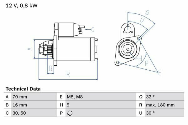

450 698ccm TeileNr. Anlasser
Ich hätte schon die Möglichkeit das zu überprüfen denn ich habe hier zwei Aggregateträger, einmal vom 600er voll bestückt und einen vom CDI.
Aber es ist sicher, die Anlasser passen.🙂
Gast stuhlfahrer
vor 12 Stunden schrieb Outliner:
Für dich würde ich eine leichte LiPoFe empfehlen in Verbindung mit einem Dieselanlasser.
Was ist denn eine LiPoFe? Klär mich doch mal auf....😗
Den einzigsten auffäligen Unterschied sind die 23 mm die der Diesel Starter länger ist.
Ich hätte da bedenken ob das mit der Wasserleitung zum Turbo passt
Bei B,Q und U ist immer im ermessen der Schieblehre/Winkelmesser ( + / -  1 )

vor einer Stunde schrieb stuhlfahrer:
Ich habe hier einen Diesel Starter und einen Benziner Starter liegen. Die sind beide gleich lang. Der Diesel ist ein original Smart, der Benziner ein Aftermarket Nachbau. Ich habe sowieso den Verdacht, daß die Nachbaustarter Diesel sind, die auch für Benziner verkauft werden, um die Zahl der Varianten klein zu halten.

vor 1 Stunde schrieb stuhlfahrer:

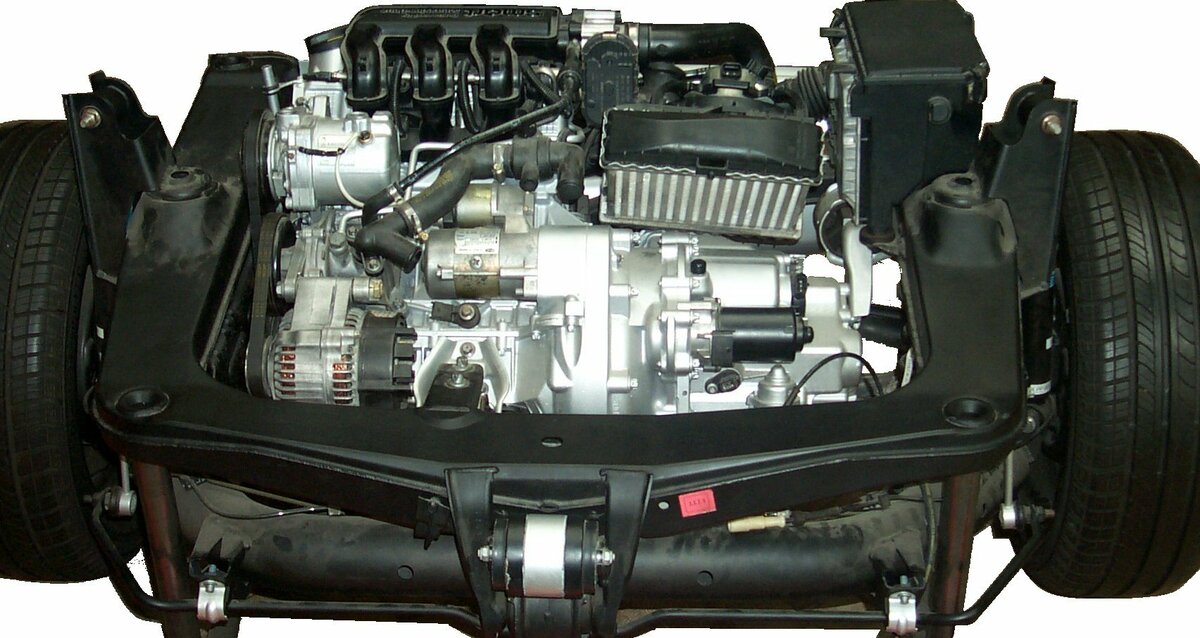

Ääähm, bist Du Dir sicher, daß Du weisst, wo der Anlasser am 450er Smart verbaut ist?
Wo ist denn da eine Wasserleitung zum Turbo?  🤔

vor 41 Minuten schrieb Ahnungslos:
Es giebt zwei Leitungen zum Turbo. Eine davon läuft links herum hinter den Zylinderkopf und an die Wasserpumpe.
Stimmt, hast recht.
Schau es mal auf dem unten stehenden Bild an. 🙂
Das kannste auch noch hochvergrößern!
Wie schon geschrieben, in meinen alten Benziner wurde schon mal ein Anlasser des cdis verbaut.
Von daher kenne ich das nicht nur vom Hörensagen! 😉
Und wenn Du es partout nicht glauben willst, dann verbau einfach den kürzeren des Benziners!

An das Bild hab ich jetzt gar nicht gedacht, das hab ich aber auch auf dem Laptop.
Hier sieht man es deutlich besser.
Den Dieselstarter einzubauen sollte tatsächlich kein Problem sein.
