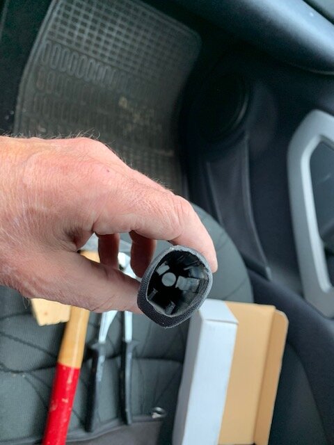

- Ich habe ein Stück Weichholz und einen kleinen Hammer verwendet und den Plastikgriff von hinten mit ein paar kräftigen Schlägen nach vorn gebracht , ab der Hälfte kann man Ihn mit
  der Hand abziehen

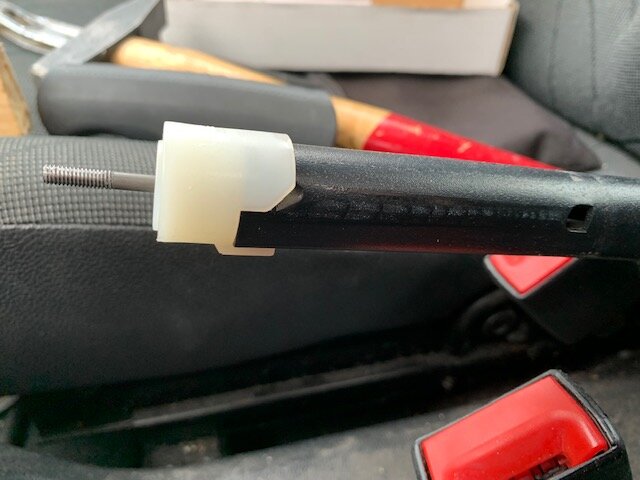

- Im Brabussatz ist nun ein weißer Adapter bei , der wird von vorne auf die Gewindestange geschoben, Abgeflachte Seite kommt nach unten
bearbeitet von FrankN

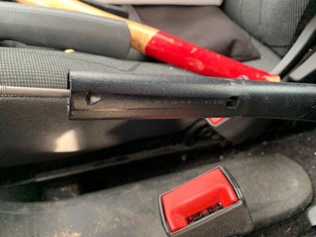

So sieht der alte originale Handbremsgriff von innen aus.

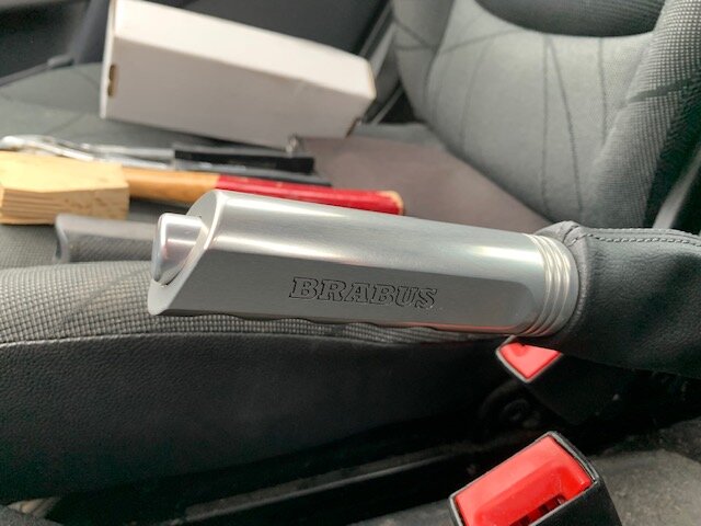

Über Sinn oder Unsinn kann man verschiedener Meinung sein , aber schön ,  wenn es mir gefällt 😄
Frank
Ich finds schick!👍 Und bin erstaunt das die Klopferei funktioniert hat.
