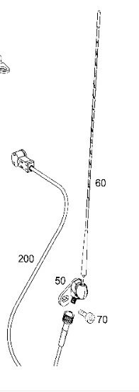

beim Antennenstecker meines Smart 451 ist der innere Pin ausgebrochen. Ich würde gerne einen neuen Stecker verlöten/verbauen. Weiß jemand von einem entsprechenden Ersatzteil mit passendem Pindurchmesser für das Serienradio? Für einen Produktlink wäre ich dankbar.

Die Teilenummern zum Bestellen/Kaufen folgend in der Legende unten auf dem Bild:
50: ANTENNENFUSS VORN LINKS - A 451 820 06 75
60: ANTENNE RADIO - A 451 905 11 00
70: SCHRAUBE ANTENNENFUSS - A 000 990 26 11
200: ANSCHLUSSKABEL ANTENNE - A 451 827 03 04

Hoi @Smart95,
das ist der richtige ISO-Antennenstecker.
Du solltest nur dann bei der Reparatur des Steckers darauf achten, dass beim entfernen des Kunstoffs der Isolation am Kabel und beim späteren Löten des selbigen, dass die Litze in der Mitte sehr dünn ist und auch nicht zu viel Hitze darauf machst.
Denn dann könnte die Isolation schnell schmelzen.
Wünsche dir viel Erfolg bei der Reparatur. 😊
