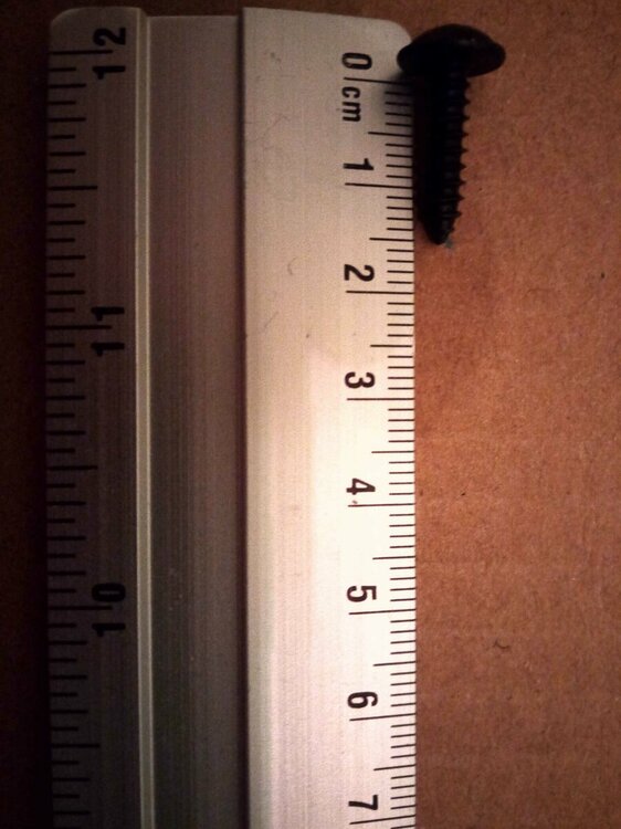

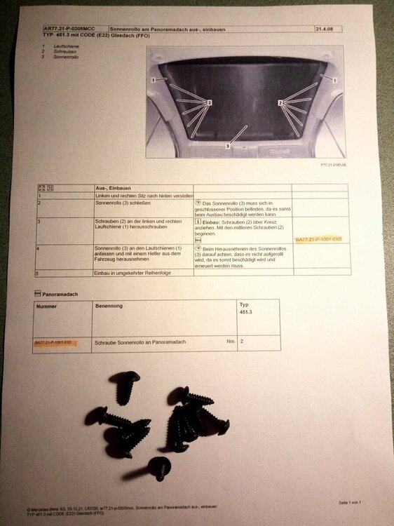

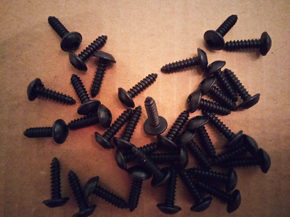

Ich habe noch die passenden Innen Torx 15mm Gewindelänge und 6mm Gewindedurchmesser in der Farbe Schwarz.
Zusätzlich kann ich dir die Einbauanleitung mit den passen Drehmomenten dabei legen.
Den Rest der Verhandlungen dann bitte per PN
