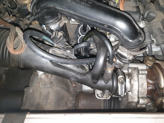

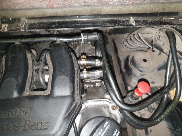

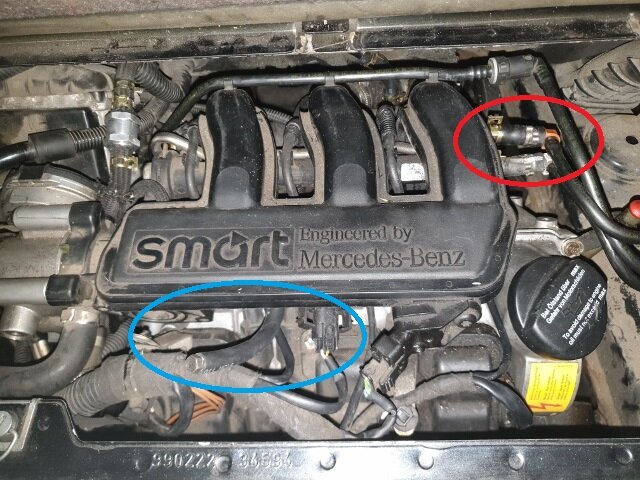

Ich habe jetzt meinem Oldliner Smart 450 Bj. 1999 meinen vorbereiteten überholten Motor spendiert. Leider springt er nicht an. Dreht einwandfrei, keine Warnlampe bleibt an, aber wie es aussieht spritzt er keinen Sprit ein. Vor der ersten Einspritzdüse scheint sich der Sprit zu stauen und wird an einem der beiden Schläuche des Kraftstoffverteilers rausgedrückt. Rot markiert wo der Sprit raus kommt am oberen Schlauch. Das Luftzufuhrrohr zum Turbolader hat keine zusätzliche Dose. Im blau markierten Bereich an der Saugbrücke ist der Luftzufuhrschlauch wo ich leider nicht mehr weiss, wo er vorher dran war ( geht mit Sicherheit an die Membranpumpe). Am Turbolader verbaut ist eine Druckdose mit nur einem Anschluss. Vorher war ein Luftzufuhrrohr mit zusätzlicher Luftkammer verbaut, diese haben gegen die im Bild zu sehende getauscht. Bei der Überholung meines kleinen Cabrios hatte ich alles schön mit Fotos festgehalten wo was hinkommt. Habe gedacht das könnte ich mir jetzt schenken. Das war dumm von mir.
Beim Umschaltventil von der Membranpumpe weiss ich leider nicht mehr wie es angeschlossen war. Ihr haltet mich jetzt bestimmt für total bekloppt, aber ich finde auch keinen freien Stecker mehr am Kabelbaum wo das angeschlossen werden könnte.

der Druckschlauch vom Turbo zum Tacktventil müssen 2 Minischellen drum. Von dem Tacktventil geht eine zur Unterdruckdose. Hast du keine 5er Druckdose ?
Der andere Schlauch oben an der ansaugbrücke....da fehlt noch ein Stück da wird die Umschaltdruckdose angeschlossen. Weis jetzt aber nicht ob das beim 99er schon ist.

Ja habe nur einen Anschluss an der Druckdose. Schläuche oben tausche ich gleich als Erstes. Info folgt
Danke an Smrat911a er läuft und zwar ruhig und sauber. Es waren tatsächlich nur die Schläuche vertauscht.
Das Wochenende ist doch noch erfolgreich zu Ende gegangen. Allen ein schönen Abend noch!!!!!
