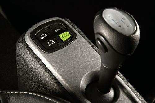

Hast du so einen Taster rechts neben dem Gangwahlhebel? (siehe Bild)
Den dann ist es klar, dass dein Smart an der Ampel den Motor abschaltet.
Wenn du nach dem Start auf "OFF" drückst, schaltet der Motor nicht beim Stillstand ab.

Am Thursday, September 09, 2021 um 15:28 schrieb Smart 451:
siehe Bild
Entschuldigt bitte eine Zwischenfrage zu dem Bild. Sind sie Schaltknäufe vom 451 und vom 450 baugleich und austauschbar? Auf dem Bild sieht mir das so aus.
Edit: auf Ebay werden die alle für 450 und 451 gemeinsam angeboten. Muß wohl so sein. Komisch, ist mir noch nie aufgefallen.
Also ich kann auf anhieb auch keinen Unterschied sehen.
Bei diesem Handler (KLICK HIER) werden die auch für 450/451 angeboten.
Laut dem MB Online Teilekatalog für 450'er (KLICK HIER) sieht es genauso aus.
Vergleiche auch MB Online Teilekatalog für 451'er (KLICK HIER)
Alle die gleichen nur andere Teilenummern?? Ich bin verwirrt!!!
