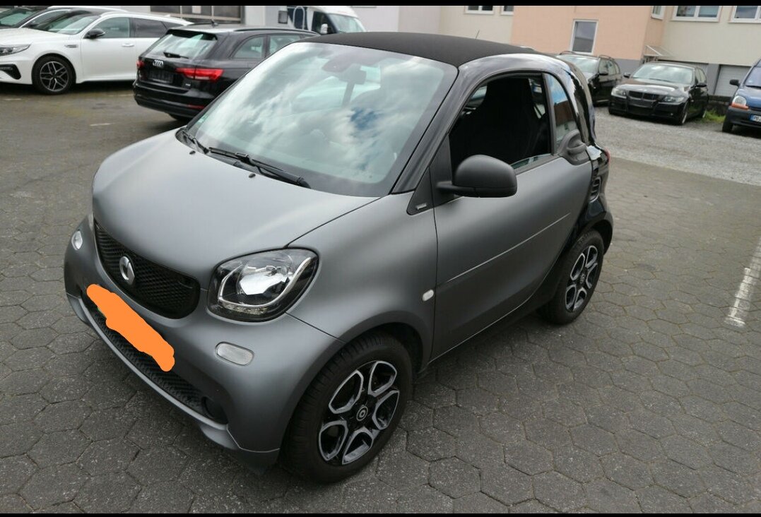

Hallo liebe Forums Mitglieder,
ich bin gerade dabei mir einen smart mit Erstzulassung 10.2017 gebraucht zu kaufen. Ich hänge ein Bild an. Im Fahrzeugbrief steht es wäre ein 451...aber das ist doch das Vorgänger-Design oder?
Ich bin ihn schon Probe gefahren. Er hat auch keine twinamic ist aber trotzdem Automatik.
Vesteht ihr das?
VG Annika

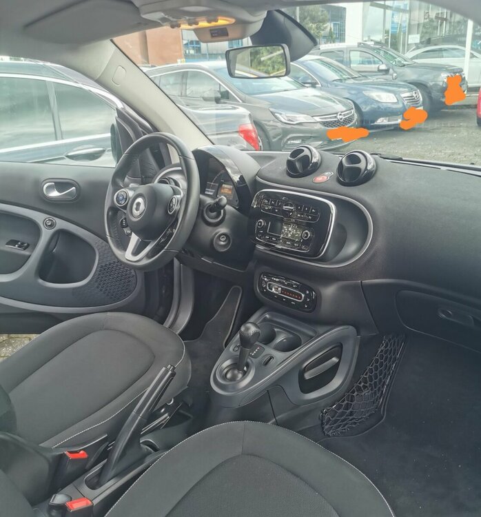

An der Zulassung des Kühlmittels? Bin verwirrt... Ich hab 2 Pedale, ESP und so, aber twinamic hat er eben nicht sagt der Händler. Und der Fahrzeugbrief sagt 451. Ich verstehe es immer noch nicht 🙈 Ich hänge Bild des Innenraums an...

Das ist Twinamic !
Das ist ein 453er Smart und nix anderes.
Die Bezeichnung 451 ist nur beibehhalten worden, um das alte Kältemittel der Klimaanlage weiter verwenden zu können, den genauen Hintergrund habe ich erst vor ein paar Tagen in diesem Beitrag beschrieben.
Wenn er nur zwei Pedale hat, dann hat er auch das Getriebe namens Twinamic, das ist die Bezeichnung des Doppelkupplungsgetriebes des 453ers!
Es gab nur anfangs eine Ausführung mit Schaltgetriebe mit Kupplungspedal, weil das Automatikgetriebe noch nicht fertig entwickelt war!
Also muß es ein 453er mit Twinamic sein.
Daß es ein 453er ist, sieht man auch auf den Bildern!
Das kannst Du ruhig auch einem Ahnungslosen glauben, der vermutlich ein bißchen mehr Durchblick als Dein Händler hat! 😉
Er hat nur das Sportpaket nicht und deswegen auch keine Schaltwippen am Lenkrad.
Ja es ist ein 453
