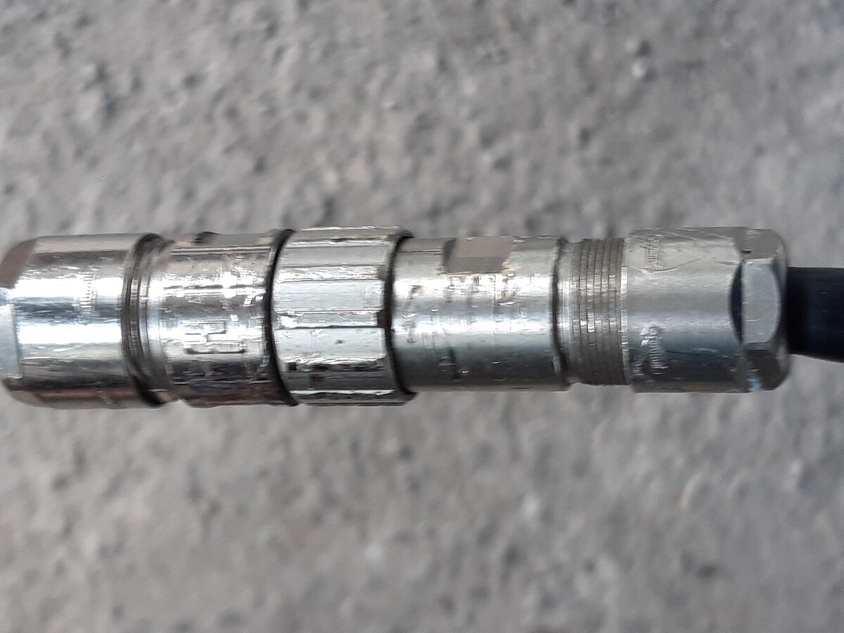

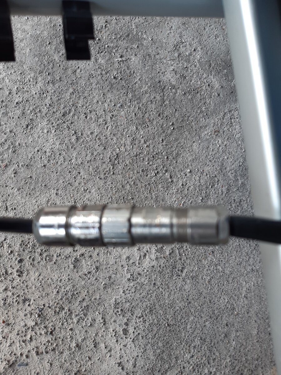

ich habe meinen Fahrradträger an meinen 451 angehängt und mein Fahrrad transportiert.
Danach wollte ich ihn wieder abnehmen und dazu die Steckerverbindung lösen. Aber die Stecker lassen sich nicht auseinanderziehen 😳
Was mache ich falsch???
Vielen lieben Dank für eure Antworten schonmal 👍
Liebe Grüße
iLka
Was für eine Steckverbindung ist das? Bei Anhängersteckern muß die Verriegelungshülse (?) um 90 Grad nach links gedreht werden.
Kenne ich auch nicht. Ich würde versuchen, sie in der Mitte auseinanderzudrehen.
Aber nicht die Kappen an den Enden drehen, sonst kommt das Kabel aus dem Stecker raus! Die auffallend geriffelte Hülse in der Mitte sieht so aus, als wenn man sie drehen müßte.
Wenn du die Verbindung selbst zusammengefummelt hast, müßtest du doch wissen, wie sie wieder auseinandergeht...???
Falls du sicher bist, sie nicht gedreht zu haben beim Zusammenstecken, dann müßte es Rastnasen geben, die eingerastet sind. Da kenne ich Systeme, die sich lösen, wenn eine Hülse in der Mitte zurückgeschoben wird gegen eine Feder..... die geriffelte könnte so eine sein.

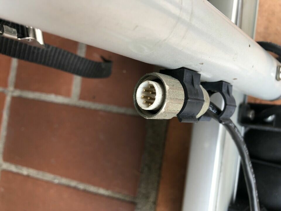

Dieser Stecker hat einen "Bajonett Verschluss" der mit der mittigen Überwurfmutter gesichert wird.
Zum Trennen die Überwurfmutter lösen und dann den Stecker leicht zusammendrücken und gleichzeitig drehen.
Zur Veranschaulichung des Steckers siehe Bild

Vielen vielen lieben Dank 👍👍👍
Funman hat mich auf die Idee gebracht es links herum zu versuchen. Und mit dem richtigen Werkzeug hat es jetzt auch geklappt 😊
Ich habe einen Maulschlüssel auf der rechten Seite angesetzt und konnte dann die Überwurfmutter nach links herum abdrehen. Ich hatte leider nicht das richtige Werkzeug dabei und musste erst welches besorgen. Und danke auch an "Smart 451" für die Info und das Foto, das hat mir sehr geholfen.
