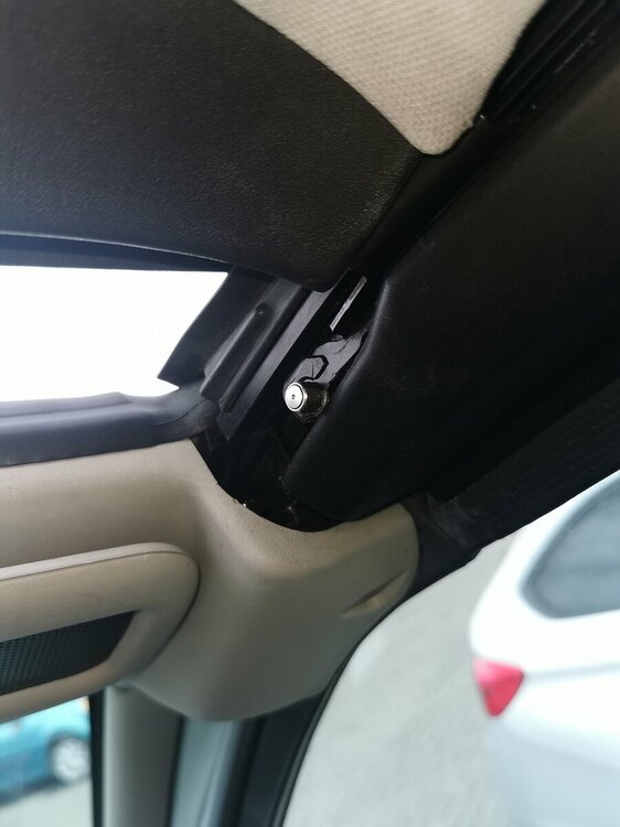

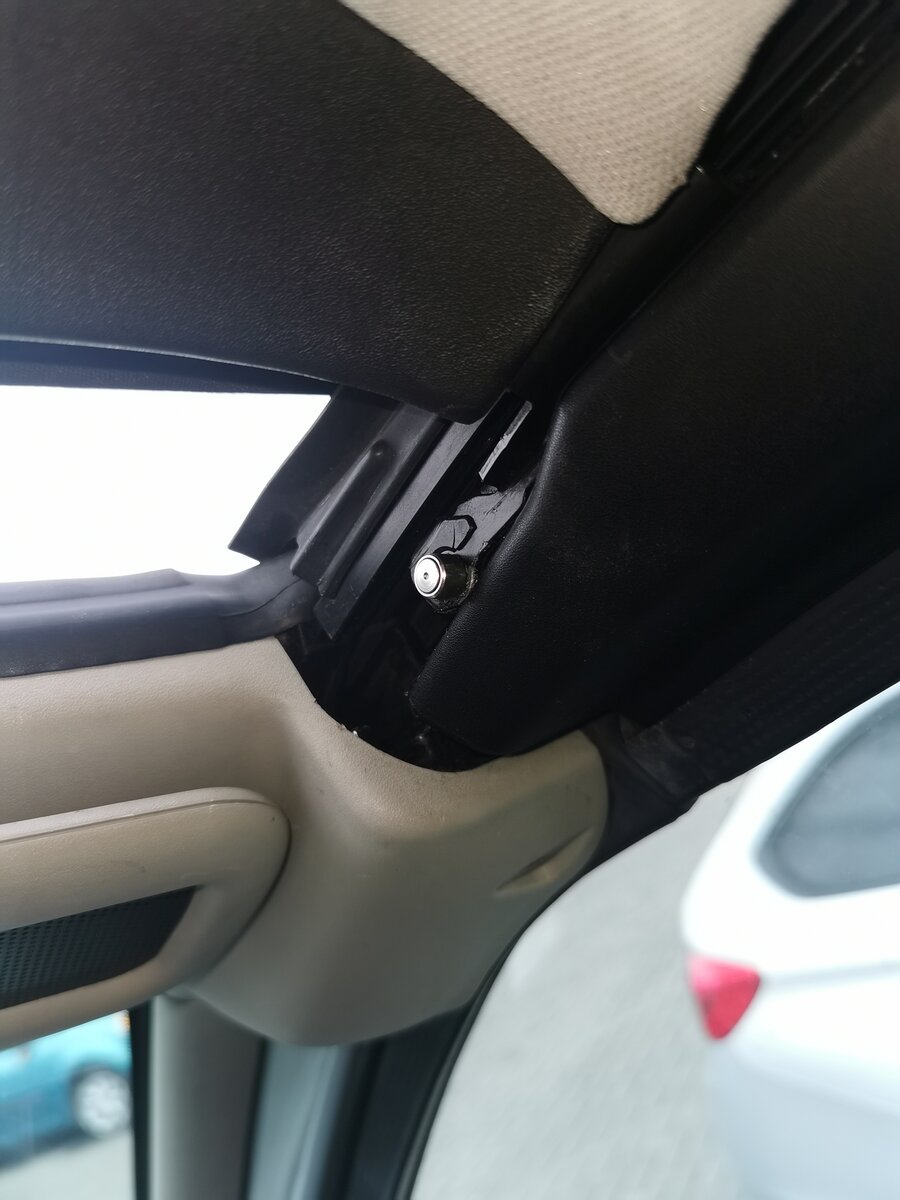

Hallo Leute: ich bin seid kurzem Stolzer Besitzer eines cdi Cabrios aus 2001. Von anfang an wusste ich das ich das Ritzel des Motors tauschen muss. Dies habe ich heute getan und derzeit ist es so das Verdeck fährt auf und zu, Allerdings ist es noch nicht 100 Prozentig eingestellt das es grade schliesst. das ist aber derzeit nicht mein Problem. Es geht eher darum das auf der rechten seite wenn ich das Verdeck auffahre hakt die vordere Führung klemmt an der Plastikverkleidung des Dachholmes. Ich muss jedes mal mim Schraubenzieher gegendrücken das das Verdeck wieder frei laufen kann woran könnte das liegen?   wenn ihr bilder benötigt kann ich die nachreichen.

Bilder sind immer hilfreich!
Bilder reiche ich morgen nach das Verdeck ist nun gerade und mal harkt es und mal nicht am dachholm. Achja falls ich es vergesse ich habe nur einen Verdeck motor.

Man kann das vordere Teil tatsächlich auf und ab bewegen und derzeit knackt es wieder. Trotz neuem Zahnrad. Ich hoffe das ist noch ganz. Langsam nervt mich das Teil gewaltig
