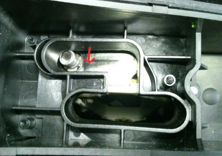

Ich hab da leider noch ein Problem mit der neuen alten Unit. Das Schloss lässt sich nicht ausbauen. Bei der einen Unit wie hier im Forum beschrieben, Schlüssel auf Position 1, den Stift eindrücken und den Zylinder rausziehen. Bei der anderen Unit tut sich nix rühren. Hat jemand dazu eine Idee?
vor 1 Stunde schrieb gpillasch:
Lade doch bitte mal Fotos der beiden Units hier im Forum hoch. Vielleicht sieht man ja die Ursache.
Unten auf die Büroklammer gehen im Antwortfeld!

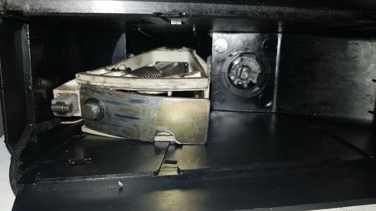

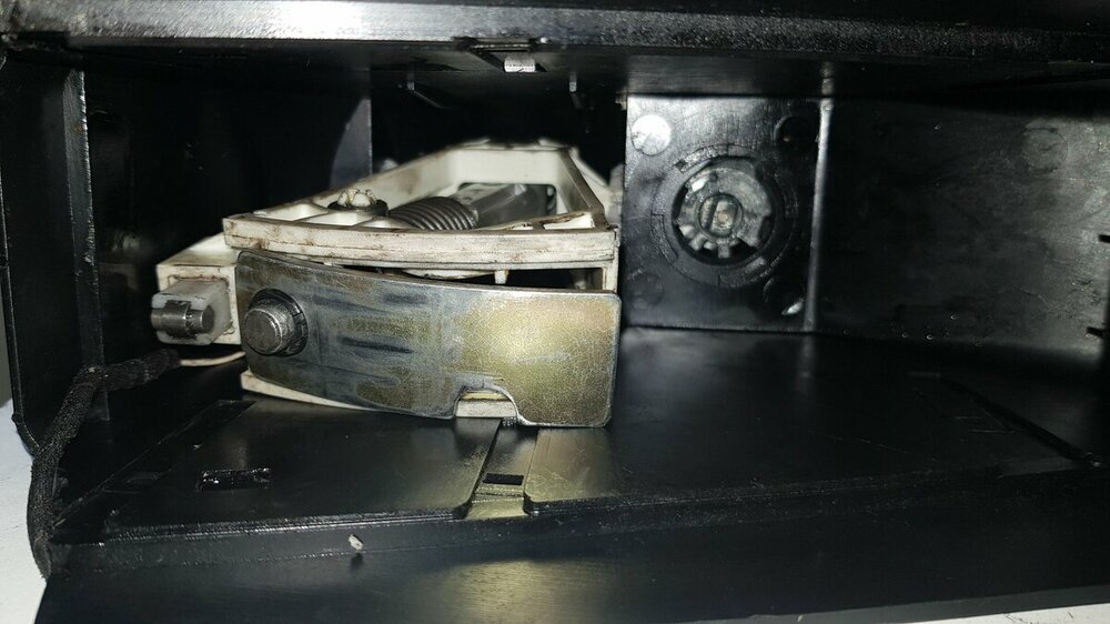

Von aussen war absolut nichts zu erkennen, deshalb habe ich mich entschlossen, die neue Unit zu öffnen. Auch da nichts zu erkennen. Allerdings wäre das alles halb so wild, wenn ich das Teil wenigstens wieder zusammengebaut bekäme. Dann könnte ich aus zwei eins machen. Von der "neuen" Unit die Elektronik (Unterteil) und von der "alten" die Mechanik nehmen. Da ich aber den Zusammenbau der alten Unit schon nicht schaffe, habe ich bedenken die alte Unit zu zerlegen. Gibt es da einen Trick wie man das Teil zusammensteckt? Irgendeiner muss das ja mal zusammengebaut haben.😉
Ach was, das klappt schon 🙂
Hebel auf "R", Gehäuse umdrehen und gerade halten, so bleibt die Metallplatte in Position. Den grauen Pinöpel, der vom Schließzylinder gedreht wird, so positionieren, dass der Metallpin gedrückt ist, mit einem Finger festhalten und zusammen mit den Teil an dem der Platine dran ist, von oben gerade reinschieben.
Dann noch den Hebel ein klein wenig in Richtung +/- bewegen, bis der Magnet in die Führung gerutscht ist und die beiden Gehäuseteile einrasten.
Braucht vielleicht ein paar Anläufe, falls beim bewegen doch noch was verrutscht und blockiert aber am Ende habe das selbst ich mit meinen zwei linken Händen geschafft 😉
Du hast ja sogar noch den kleinen Gummiring um den Magenten. Wenn der, wie so oft, komplett gerissen ist, schlabbert die Platte beim zusammenbauen noch mehr herum.

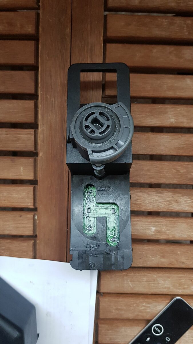

Dank deiner aufmunternden Worte habe ich mich frisch ans Werk gemacht und was soll ich sagen, das ging butterweich rein. Gewusst wie spart Energie.👍😊
Die Platine habe ich heute auch ausgebaut, ist vom Prinzip auch nicht kompliziert. Mit einem 1 mm Bohrer habe ich vorgebohrt und dann mit einem 10 mm Bohrer die verbliebenen Plastik Reste entfernt. Wenn die Platine zu retten ist (defektes Bauteil ersetzt) dann kann die Platine mit ein paar Schrauben wieder gut an Ort und Stelle befestigt werden. Wenn es gelungen ist gebe ich Bescheid.
