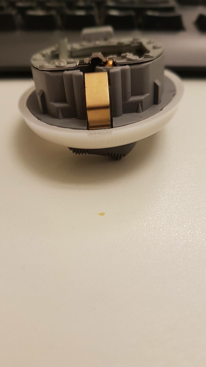

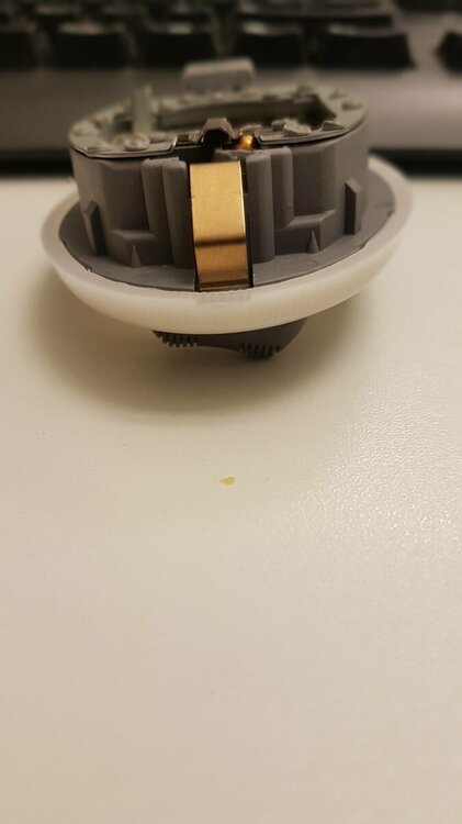

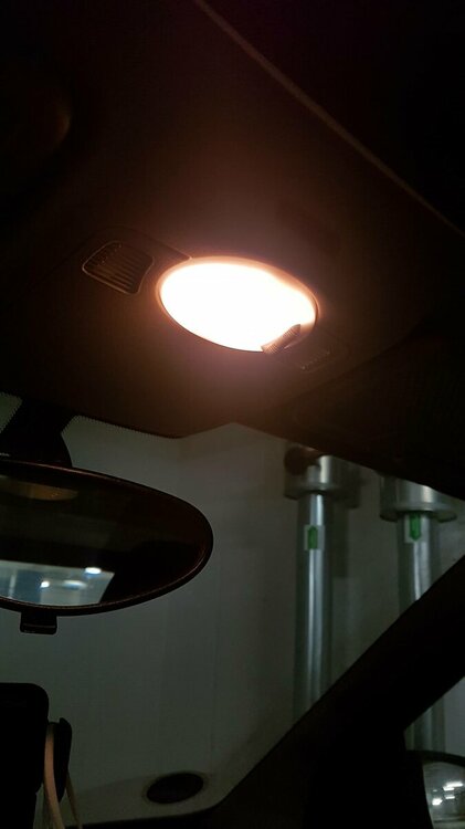

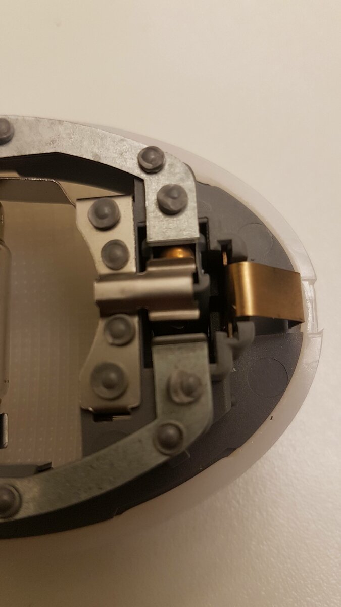

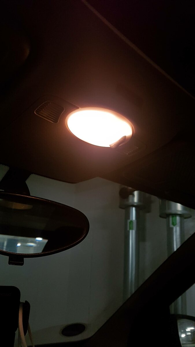

So, Deckenleuchte mit einem Schraubendreher vorsichtig herausgehebelt, Stecker ab. Der Kippschalter bewegt eine Kupferkugel oder sowas hin und her und schließt dabei unterschiedliche Stromkreise. Die Leuchte funktioniert, wenn ich den Kippschalter in der Position "Fahrertür offen" nach rechts drücke. Es handelt sich demnach nur um aufgebogene Kontakte. Habe den mittigen Kontakt und den für die "Fahrertür offen"-Stellung vorsichtig heruntergebogen. Kippschalter schaltet sich jetzt strammer als vorher und die Leuchte tut wieder ihren Dienst. Allen vielen Dank für die Tipps und die Teilnahme.
Danke für Dein Feedback und die Bilder.
Auf dem oberen und dem mittleren sieht man gut die Funktion des Schalters.
Die beiden um die Leuchte herum geführten Blechstreifen sind die beiden Zuleitungen, das mittlere ist die Weiterführung zur Lampe.
Durch Kontaktierung des einen oder anderen Streifens mit dem Ü-Bügel in der Mitte, der dann zur Glühlampe weiter führt, mittels der Kugel je nach Schalterstellung, wird ausgewählt zwischen der festen Masse, dann leuchtet die Lampe immer und der durch die Elektronik geschalteten Masse, dann leuchtet sie bei Türöffnung.
Die Metallkugel verbindet dabei einfach die seitliche Zuführung mit dem Mittelkontakt.
Auf dem mittleren Bild liegt sie auf der rechten Seite, bei Umschaltung würde sie links liegen.
