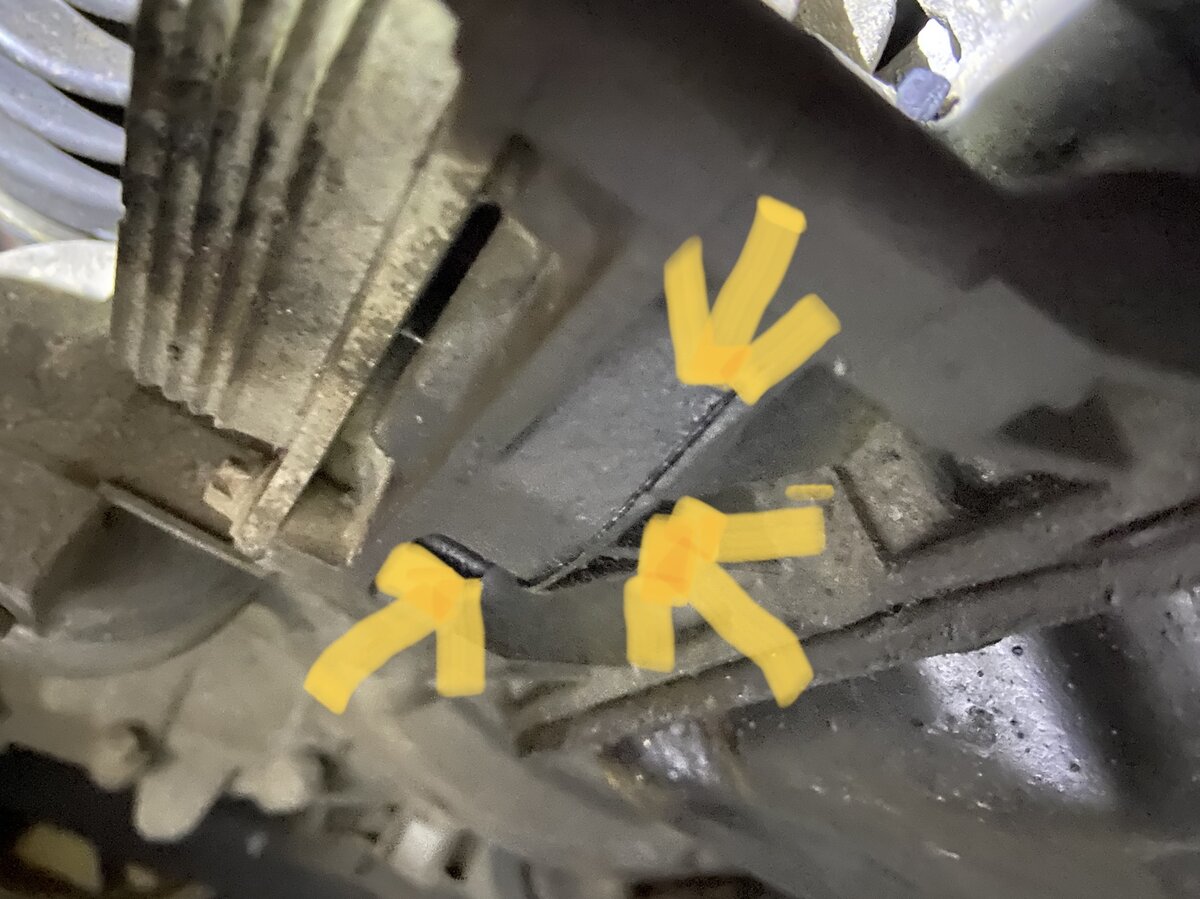

habe heute festgestellt, dass hinter dem Ölkühler leicht Öl rausgedrückt wird. Es ist leider nicht nur ölfeucht, es tropfte schon auf die Straße.
Siehe Bild. Hatte das Öl vor dem Fotografieren abgewischt, daher sieht es auf den Fotos nicht ganz so dramatisch aus. Das Öl kommt nicht von der Ölwanne. Zwischen Ölwannenabschluss und "Ölkühlereinheit" ist alles trocken.
Habe bereits nach der Dichtung gesucht. Im der Explo vom Motor finde ich auch eine, (50) leider ohne Bestellnummer. Hat das schonmal jemand gewechselt? Das ist doch bestimmt blöd, wegen der Kühlwasserleitung. Öl raus ist wahrscheinlich die leichteste Übung dabei.

Nö, das Vergnügen hatte ich noch nicht.
Und ja, die Pos-Nummer für die 50 fehlt im EPC, warum auch immer. Aber ich habe mal geguckt:
Da stehen auch Nummern...
Möglicherweise kannst du auch mal die Schrauben die des Ding am Block halten prüfen, müsste so nach der Schraubengrösse etwas über 12 Nm sein. Vielleicht besser erst einzeln lösen und dann wieder festziehen.
So eine Kack-Arbeit will man ja vermeiden...
Charly, danke für deine Antwort.
Ich versuche es mit deinem Vorschlag. Vielleicht bringt das was. Falls nicht, bringe ich den Wagen lieber weg. Das ist mir dann doch zu heiss, da selber was zu versuchen.
