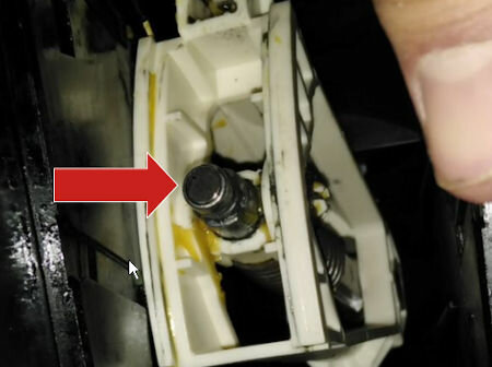

Smart 451 cdi, 2007: Zündschlüssel dreht sich nur bis kurz vor 1 und dann blockiert

Eine Gummi Dichtung ist kaputt, zerissen. Weis jemand, ob diese sehr wichtig ist und ich diese ersetzten sollte?
Soll wohl die Metallplatte fixieren oder klappern verhindern. Geht aber auch ohne.

Ich habe es nun endlich geschaft, das schloss auf 1 und sogar weiter zu drehen. Ich habe nachdem ich die schaltkullise quasi komplett abegebaut hatte, meinen schlüssel ins zündschloss reingesteckt und da kopfteil bgezogen. Dann habe ich eine zange am hals ( plastik) befestigt und eine am schlüssel bart und habe gedreht. Nach paar mal ging es sogar bis zwei. So konnte ich das zündschloss auf 1 drehen und es rausholen, dies hat aber sowohl dem zündschloss als auch dem schlüssel bart den letzten rest gegeben. (kaputt)
