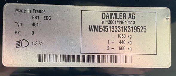

Moin zusammen,
ich möchte meine neuen Seitenschweller in Wagenfarbe lackieren lassen. Weil die vordere Abdeckung einen Lackschaden hat, diese gleich mit. Mein Fahrzeug hat in der Datenkarte unter Code ECGO die Bezeichnung GRAU-METALLICLACK.
Wegen des schlechten Wetters und, weil ich ja nicht ohne vordere Abdeckung fahren möchte, möchte ich nun die zwei Schweller plus Abdeckung so zu meinem Lackierer bringen. Er sagte, er bräuchte aber trotzdem den Farbcode, der meistens in der Zürich auf einem Etikett stünde. Das Einzige, das ich gefunden habe ist in der Fahrertür das Schild, siehe Foto. Kann mir jemand sagen, ob sich hinter der Nr. dort ein Farbcode verbirgt?
Gruß vom Deich, Martin
Auf dem Typenschild des Smart wird auch nur der Smart Code für die Farben abgebildet!
Unterhalb des Made in France stehen die Smart Lackcodes für das Tridion und die Panels.
Das Tridion ist hier EB1, das ist gemäß dieser Seite der Lackcode C47L bzw. das Tridion Black
Und die Panels sind der Lackcode ECG, das ist gemäß der verlinkten Seite der Lackcode CC2L Grey Metallic.
Aber wie immer alles ohne Gewähr! 🙂

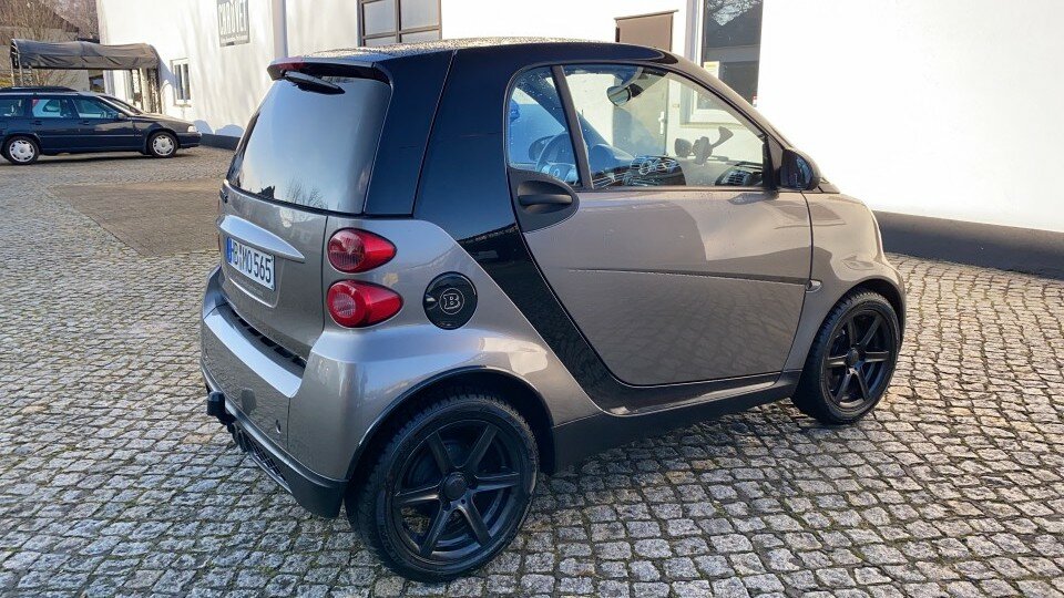

Welche Farbe hat eigentlich Dein Tankdeckel, das ist auf den von Dir bisher geposteten Bildern nicht zu erkennen.
Wenn der Mattschwarz sein sollte wie die Front- und Heckschürze, dann solltest Du da auch gleich was dran machen lassen, das sieht dann nämlich aus wie ein Krebsgeschwür!
Wenn der Lacker die Farbe der Panels grade in seiner Pistole hat ist das auch kein großer Mehraufwand mehr.
Wenn es sich allerdings um die genarbte Oberfläche des unlackierten, mattschwarzen Tankdeckels handeln sollte, dann müsste die vorher vorbehandelt werden, sonst sieht es nachher noch schlimmer aus!
Die Oberfläche muß dann vorher gefüllert und geschliffen werden, damit das Ergebnis gut aussieht.
Danke, das hilft mir gut weiter,. und natürlich ohne Gewähr, es ist ja am Ende auch so, dass ich die vordere Abdeckung, die ja in Wagenfarbe lackiert ist, dabei habe... Tankdeckel, siehe Foto, find ich jetzt eigentlich nicht so schlecht... entscheidend für das Ganze ist, ob die Schweller passen... Mein Lackierer ist sehr gut, er lackiert immer meine Oldtimer und Motorrad Sachen, dort gibt es oft gar keine Farbnummern und Codes, er kriegt das trotzdem gut hin
OK, Brabus Tankdeckel schwarz glänzend passend zum Tridion und dem Rest. 🙂
Dann sieht es natürlich anders aus.
Ich meinte den mattschwarzen Tankdeckel, den man auf vielen 451ern sieht.

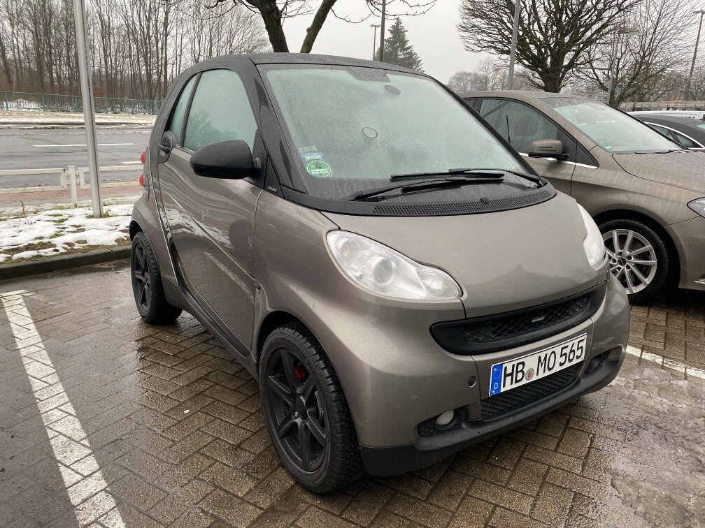

  Ja, gefällt mir auch recht gut, bin auch recht dankbar für genau solche Tipps, man kann es , glaube ich auch recht schnell übertreiben, es sieht dann kitschig aus und wie gewollt und nicht gekonnt...z.b. wäre ich dankbar für eine Meinung, ob auf die vordere Abdeckung, die ich ja in Wagenfarbe nachlackierten lasse, weil sie genau in der Mitte einen großen Lackschaden hat, vorn in die Mitte ein rundes Brabus Logo drauf soll oder nicht, und wenn ja, ob dann der rechteckige Brabus Schriftzug vom Grill weg muss... oder ob es einfach gut ist, so wie es ist...siehe Foto
Wenn, dann würde ich die Schürze noch in Wagenfarbe lacken lassen. Also nur das unterste Teil
Und kein Logo auf die Klappe und der Grill sieht genau so wie er ist gut aus!
Und hast du kein Tagfahrlicht? Da gibts doch diese geilen Doppelscheinwerfer...🤣
o.k. klar,  gut, dass Du das mit dem Logo auch so siehst, Du meinst die Schürze unten, das macht wohl Sinn, wenn die Schweller die ja auch die untere Kante bilden, in Wagenfarbe sind. Ja, es gibt diese coolen Doppelscheinwerfer. Leider wusste ich das noch nicht, als ich das, ziemlich geniale Tatfahrlicht-Modul für Nebelscheinwerfer von MDC eingebaut habe. dieses Modul ist ziemlich cool, mit diversen Funktionen, wie dimmen, comming home und leaving home Funktion und so Zeug... ich könnte mir allerdings vorstellen, wenn ich wieder Budget habe, tatsächlich diese Doppelleuchten einzubauen, die Tagfahrleuchten dann aber mit dem Modul steuern, was technisch einfach wäre...  hat jemand zufällig den link zu diesen Doppelleuchten? Dann hätt ich den ja schon mal 🙂 (weisst schon, wenn wieder Budget da ist 🙂 )
