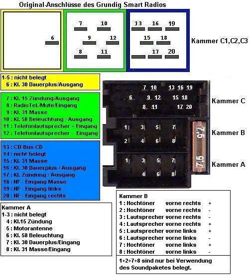

@TE
Die Besonderheit der Smart Radios ist, daß der Anschluss für Dauerplus und Zündungsplus genau andersrum im ISO Stecker aufgelegt ist als bei Zubehörradios! Wenn man ein Radio aus dem Zubehör einbaut, muß man diese beiden Anschlüsse rum drehen.
In dem unten stehenden Bild ist die Pinbelegung des Smart Originalradios abgebildet, bei diesem muß auf dem Pin 4 die Klemme 15 für das Zündungsplus und auf dem Pin 7 die Klemme 30 für das Dauerplus aufgelegt sein.
Bei den meisten Zubehörradios ist das genau andersrum, deshalb müssen beim Verbauen eines Zubehörradios diese beiden Anschlüsse gedreht werden, damit das Zubehörradio funktioniert.
Wenn nun ein Zubehörradio verbaut war und dieses zum Verkauf zurück gerüstet wurde ohne die Anschlüsse erneut zu drehen, dann stimmt es jetzt eben für das Originalradio nicht mehr.
Deshalb die Frage, welches Radio ist bei Dir drin?
Wenn ein Smart Originalradio drin ist, dann muß auf dem Pin 4 in der Kammer A der Zündungsplusanschluss aufliegen, der nur bei ´Zündung ein" Spannung führt und auf dem Pin 7 der Dauerplusanschluss aufliegen, auf dem immer Spannung drauf ist.
Bei einem Zubehörradio ist es genau umgekehrt.
Viele neue Zubehörradios haben aus diesem Grund in einer Privatverkabelung dann zwei Rundsteckhülsen verbaut, die man auseinander ziehen und umgekehrt wieder zusammen stecken kann, um diese beiden Leitungen drehen zu können!

@TE
Wow, das nenne ich ausführlich! Bei mir ist das Originale von Grundig verbaut.

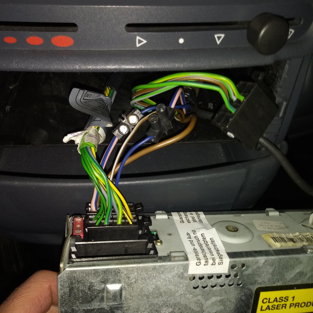

So wie es aussieht, brauchst du nur die beiden Kabel in den Lüsterklemmen nur tauschen und alles ist so wie es sein soll und dann müsste das Radio wieder den Code behalten.
Siehe die farbigen Kennzeichnungen an den Kabeln.
Ich denke mal, das verhält sich so, wie ich vermutet hatte.
Da war bis zum Verkauf ein anderes Radio drin, das der Typ vpr dem Verkauf wieder ausgebaut hat.
Da wurde dann das originale Radio wieder eingebaut, aber ohne den Tausch der Anschlüsse, die für das Zubehörradio erforderlich waren, wieder rückgängig zu machen!
vor 2 Stunden schrieb Smart 451:
Genau so ist es.
Das sieht man ja schon an den Farben der Zuleitungen.
Gemeint sind die beiden Leitungen, in denen dieser Spezialist von Vorbesitzer die Lüsterklemmen eingebaut hat, um die Anschlüsse zu drehen. Das sind die beiden Leitungen, um Dauerplus und Zündungsplus, die für das Zubehörradio, das zwischenzeitlich eingebaut wurde, zu drehen.
Jetzt ist das originale Smart Radio wieder drin, also müssen sie wieder zurück gedreht und damit der Ursprungszustand wieder hergestellt werden.
Also die blaue Leitung muß wieder mit der blauen Leitung und die blau-rosa wieder mit blau-rosa verbunden werden. Dann klappt es auch wieder mit dem Speichern! 😉
Am 12.1.2021 um 22:12 schrieb Smart 451:
Stimmt, jetzt sehe ich das auch. Blau zu Blau, Blau-Pink zu Blau-Pink. Werde ich mal versuchen, vielen Dank!
vor 2 Minuten schrieb steve.bottner@yahoo.de:
Dann wäre der Originalzustand wieder hergestellt.
Und damit sollte auch Dein Problem erledigt sein. 🙂
