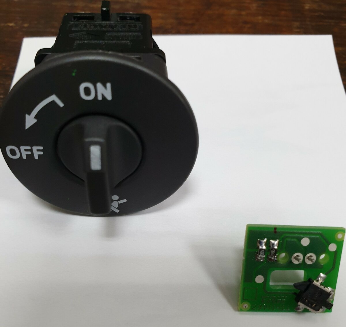

Bei uns gab es 13 Jahre nach der Tochter noch einmal Nachwuchs. Klar haben wir ein weiteres Auto mit isofix und auch ne base für den cosi. Aber ein ausweichen auf den Smart wird hin und wieder unumgänglich.
Wer hier nichts zum technischen beitragen will und nur den Finger heben mag vonwegen keine Zulassung oder neugeborene haben im smart nix zu suchen, der verlasse diesen topic ohne seinen Senf abzugeben!
Eine original smart Schale mit 20 Jahren auf dem Buckel kommt nicht in Frage.
Das Kabel unterm Sitz (Teppich) ist klar, wurde im Zuge einer deep clean action im Innenraum hoch geholt.
Die erforderliche Funktion des Schalters habe ich auch verstanden, ein Wechseln zwischen 150 und 400 ohm.
Dafür habe ich einen airbagschalter von Renault genommen, dieser hat diese Funktion, mit falschen Widerständen allerdings. Widerstände angepasst, ein 400 ohm und aus sind es nun 150 ohm. Genau wie smart es in Gestell der Schale hat.
Laut Wiki sollte man am Stecker unter dem Sitz die äußeren Kabel dafür nehmen. Habe ich gemacht.
Dann bin ich mit dem smart zu einem freundlichen Helfer mit Star Diagnose. Hier wurden einige Optionen durch probiert (kindersitz Erkennung, Kindersitzschloss...?). Am Ende gab es jedesmal einen fehler im Rückhaltesystem. Signal unplausibel Kindersitzschloss glaube ich war einer. Alles wieder auf Ursprung codiert und Schalter wieder ab, Fehler blieb weg.
Airbag aber immer noch nicht abschaltbar.
Kann mir jemand detailliert sagen was wo codiert werden muss und welche Kabelfarben für die Abschaltung richtig sind?
Muß doch irgendwie gehen...

Airbag abschalten ist doch einfach. Stecker ziehen und einen Widerstand anstecken. Am Sitz waren das imho 3,3 Ohm, hier weiß ichs nicht, könnte der gleiche Wert sein. Kann man auch mit einem Umschalter machen.
Kann jemand den Erstatzwiderstand für den beifahrerairbag bestätigen? Und ein zwei Tips wie dessen Anschluss zu erreichen ist wäre spitze. Hab zum forschen aktuell keine Zeit / Geduld.
Wenn Du den Airbag Simulator meinst, das ist der Widerstand das die Airbaglampe bei Abschaltung aus bleibt.
KD Shop 24- KFZ Airbagmodul.  Ich weiss nicht ob der Shop noch existiert, der Simulator funktioniert bei den meisten Fahrzeugen.
Das ist mir klar. Die Dinger haben nicht mehr in sich als einen Widerstand und eine Sicherung. Der Widerstandswert interessiert mich. Tatsächlich 3,3 ohm für den beifahrerairbag des smart 450?
Hab so einen simulator bestellt und warte seit ner Woche auf das Teil.
Ich würde mich nach wie vor freuen wenn man das vernünftig lösen könnte und jemand noch Hinweise hätte...
China Airbag Widerstand (gemessen 2,5ohm) hats gerichtet.
