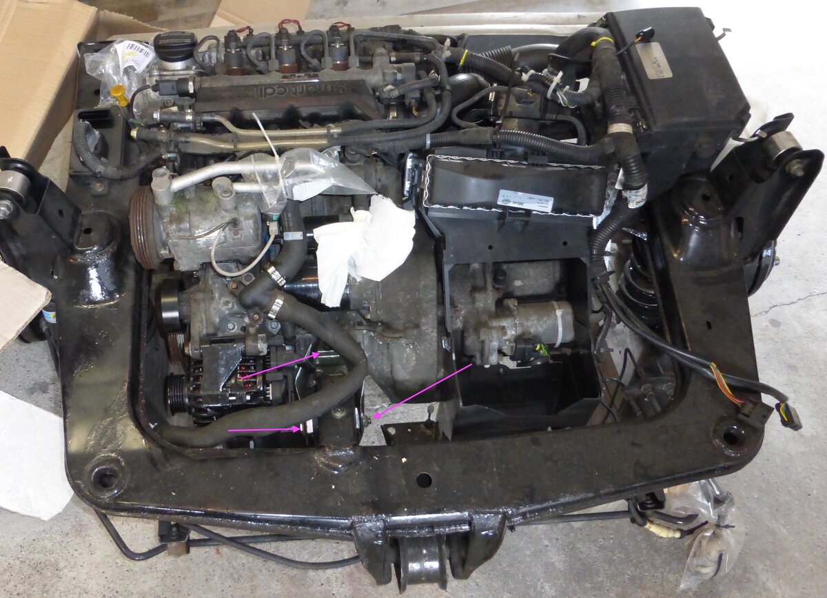

ich sollte den vorderen Motorhalter tauschen, denn die beiden hinteren habe isch schon nd nun fehlt mir noch der vorderer.
Jetzt sollte ich Tipps bekommen, wie ich es machen kann ohne Hebebühne und ohne Grube, wäre euch dankbar, wenn ich mir dabeinhelfen könnt oder am besten eine Anleitung geben könntet.

smart 450 CDI Baujahr 4.2000
hab Dir mal eine Bild von meiner Smart-Baustelle (ca. 2013) angefügt - Du siehst den ausgebeuten hinteren Fahrschemel eines 450 CDI. Die Schrauben des vorderen Motorlagers sind mit Pfeilen gkennzeichnet.  Meiner Meinung nach kommt man an das Lager nur über Herunterlassen des Fahrschemels mit Ablassbolzen vernünftig ran.
