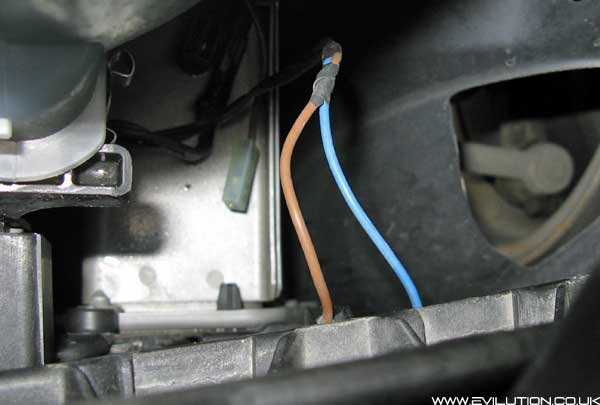

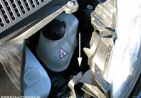

Auf dieser Seite  sieht man, wo die Hupen des 451ers serienmäßig verbaut sind.
Es kann eine Hupe vorhanden sein oder auch die Doppelklangfanfare, je nachdem, wie er ursprünglich bestellt wurde.

Habe gestern noch mal geschaut.Nichts zu sehen von einer Hupe.Man müsste sie ja wenigstens von oben sehen.Oder das Kabel.Habe halt auch keine Lust die ganze Front abzubauen. Ich werde morgen mal von unten rein schauen.
Hier ist es doch gut beschrieben wo man die Hupe sehen sollte
