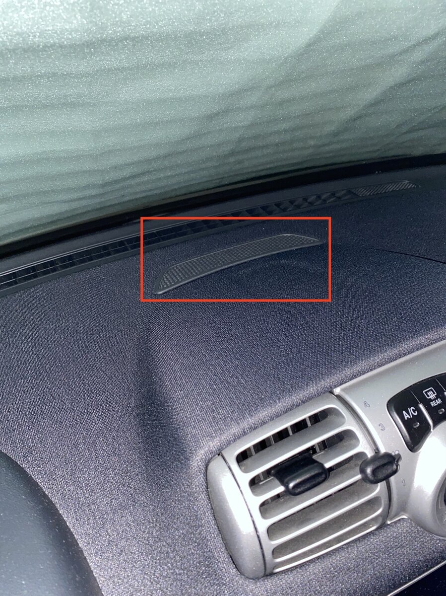

danke, also nur dass ich das nochmal 100%weis: ich muss einfach nur diese Plastikabdeckung entfernen (s.bild) und danach die Zusatzinstrumente einbauen? Gibt es beim kauf für die 451er Instrumente irgendwas zu beachten (Baujahr o.ä)?
Steht alles in dem verlinkten Fred Punkt für Punkt drin!
Du entfernst diese Abdeckung, verlegst das Kabel der gelieferten Zusatzinstrumente in Richtung Tacho und verbindest das Kabel mit dem Stecker, der hinter dem Tacho drauf wartet!
Anschließend noch die Zusatzinstrumente fest schrauben und die Blende über die Schraube drüber, fertsch!
Zeitbedarf maximal 15 Minuten incl. Erfolgsbier! 🙂
