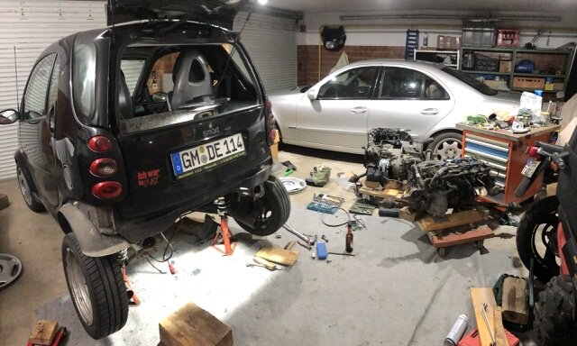

Soooooo
Motor mitsamt Getriebe liegt seit Samstag abend in der Garage. :)
Wir hatten bei dem Motor die Kompression geprüft (lag schon einige Monate).
Anfangs hatte er sehr wenig Kompression, nach der Zugabe von ca. 1ccm Öl in jeden Zylinder und 5 Sekunden orgeln lag die Kompression bei allen Zylindern bei 11-12 Bar.
Lt Verkäufer (macht einen vertrauenswürdigen Eindruck) brauchte der Kleine kaum Öl.
Ich gehe jetzt das Risiko ein und verbau den Motor inkl. Getriebe wie er ist.
Sollte der Ölverbrauch im Rahmen bleiben mache ich erst mal nichts. Ist er zu hoch wird unser alter Motor aufbereitet und wieder zurückgebaut.
Töchterchen fährt eh nur in der Stadt damit...
