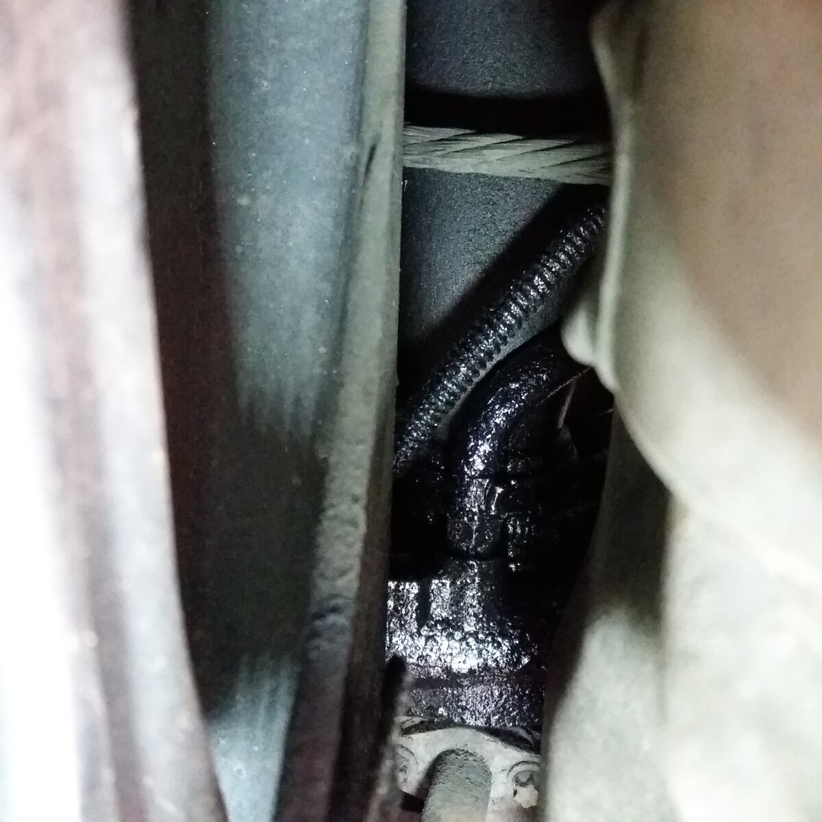

Ich habe von unten Bilder vom Turbo gemacht,so gut es ging.

Das werde ich erst überprüfen,soweit es mein Wissensstand zuläßt.Ich abe gesehen,dass der aufgesteckte
etwas 2 cm = D ,links oben vom TBL in der Aufsteckung  im Faltenbereich sehr ölig ist (Ölaustritt ?)der Schlauch hat werksseits falten,habe auf Videos andere (glatte) gesehen.Ich arbeite mich schrittweise vor.Kenn mich noch zu wenig Teilebeschreibung (meistens sind kürzel,wie z.B. AGR)aus.Die begriffe kommen nach und nach.War bei meiner Honda S-Wing auch nicht anders.

Jedenfalls,der Schlauch war gerissen es es suppte ordentlich Öl den Schlauch herunter(nicht fließend)und ich konnte/kann nicht ausmachen ob es der Turbolader ist der ölt oder ob nur der Riss im Schlauch dafür verantwortlich ist.Ich habe alles mit Bremsenreiniger beseitigt und beobachte diesen Bereich....unter dem Auto,Tropfenbildung und nach und nach den Bereich Turbolader.Info folgt.
Der Turbo selbst ölt nie. Es sind immer Schläuche und Anschlüsse die ölen. Die dafür aber reichlich und alle.
