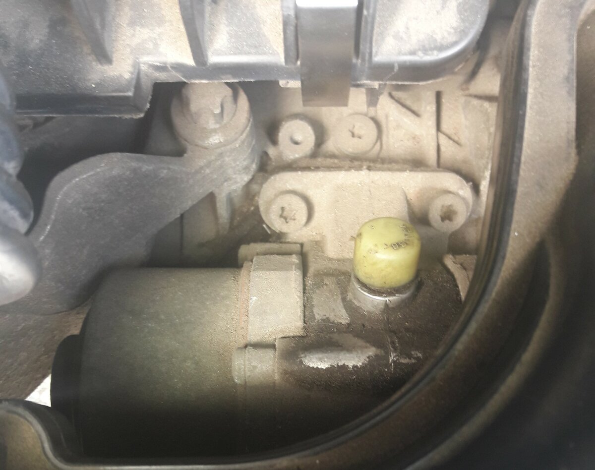

ich habe einen Teil im Motorraum gefunden das ich nicht genau bezeichnen kann. Dieser ist bei meinem 451 mhd 61PS, Bj 2011 auf der linken Seite unterhalb vom Luftfilterschlauch. Auf dem Foto ist so etwas wie eingetrocknetes Öl zu sehen. Leider kann ich nicht sagen wie lange es schon so ist.
Was ist das und muss ich mir Sorgen machen?

Das ist der Schaltaktuator, der die Gänge im Getriebe wechselt.
Auf der unteren Abbildung sieht man, wie dieses Bauteil prinzipiell wirkt.
Das sind zwei Elektromotoren mit dem dazugehörigen Zahnrad, dessen Drehbewegung auf die beiden Schaltwalzen im Getriebe wirken und diese ebenfalls drehen.
Dadurch werden dann entsprechend die Gänge im Getriebe gewechselt.

Danke, sehr gut erklärt. Wenn Der keinerlei Mucken macht und die Gänge absolut leichtgängig schslten, muss ich mir Gedanken über den Schmutz machen?
Und noch was, was hat es mit der gelben aufgesteckten Kappe auf sich?
Ich weiss es zwar nicht genau, aber ich denke mal, daß dies eine Art Entlüftung des Getriebes ist.
Und so lange die Gangwechsel einwandfrei funktionieren würde ich mir da erst mal keine Gedanken machen.
Es gab zwar schon defekte Schaltaktuatoren, aber ich würde keinen Sinn drin sehen, den ohne vorliegen von Problemen auszutauschen.
Genau so ist es. Das ist die Getriebeentlüftung.
Ein geringer Ölnebel ist dort durchaus normal.
