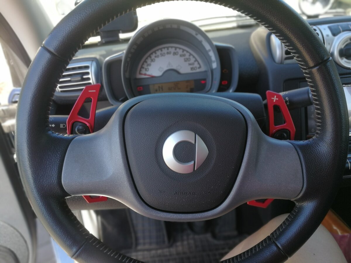

also ich weiß das es geht, beim 2 Speichen Lenkrad etwas fummelei aber doch es geht. Nicht zu vergessen es muss noch freigeschaltet werden sonst läuft es nicht. Und ich finde der Smart lässt sich fast so fahren wie nen Ur MINI, hatte selbst 1 1/2 Jahre nen 63 PS Cooper und mit dem 30/40 Federn von MisterDotCom neigt sich der 451 auch kaum mehr als nen Mini ...

Wie man sieht, es geht doch @pusteblume2020 denn wenn man es noch nicht gesehen hat und/oder was davon gehört, kann es immer noch sein, dass es jemand doch geschafft hat!!
Also wenn man nur Halbwissen vorweisen kann @pusteblume2020 ab und zu mal nichts schreiben, als irgendwas zu Posten.
@AndreaHH Schaut super aus!! 🧐
