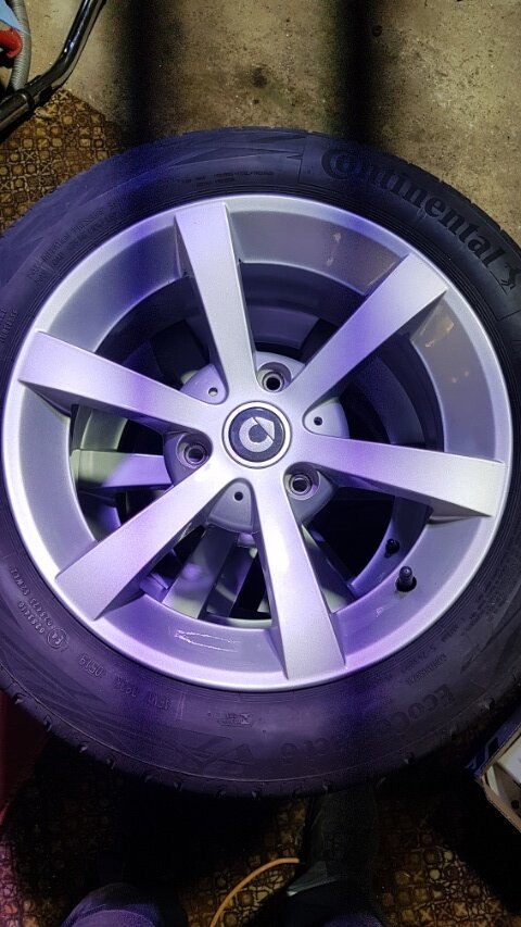

Hab mit Suchen irgendwie nichts gefunden...
Günstig eine Satz bekommen...
Welche Spurplatten brauch ich da?
175 vorne und 195er hinten..

Ne die sind aus Reutlingen....ja das dachte ich auch 35mm... ich probiers mal.
Design 6 hatte ich mal gegoogelt...Kann auch 3 sein keine Ahnung.
Also gemäß dieser Seite sind es Design 3 Felgen.
Und die haben hinten ET 34,5. Die entsprechenden Felgen des 450ers hätten bei identischer Breite 6,5 Zoll hinten ET -1
Ergibt also eine Differenz von 35,5 mm, d.h. mit 35er Spurplatten würdest Du hier richtig liegen.

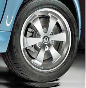

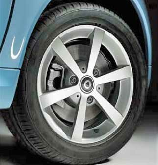

Schau mal die Bilder genau an:
Design 5 hat die Speichen ich sag mal "gekrümmt" am Felgenrand (linkes Bild)
Design 3 hat glatte Speichen am Felgenrand (rechtes Bild)
Dann wohl Design 3...
