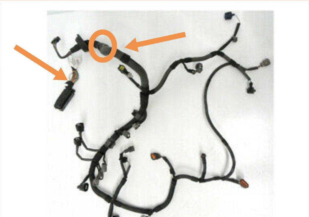

Mit Sicherheit der Kabelsatz zwischen Motorsteuergerät (hinter der rechten Seitenverkleidung) und Motor durchgescheuert.
Zum prüfen den Stecker vom MSG trennen und den Kabelsatz durch die Öffnung in der Tridion ziehen und dann den Kabelsatz komplett von seiner Ummantelung befreien. Er scheuert meißt an der rechten Stoßdämpferaufnahme durch.
Dein Fehlerbild ist dazu nahezu perfekt. Würde mich wundern wenn es nicht daran liegt!

Auch wenn das hier ein Benziner Kabelbaum ist im grunde sieht es identisch aus.
Der erste Pfeil zeigt den Stecker des MSG und der zweite Pfeil mit Kreis ungefähr die Stelle wo der Kabelsatz anscheuert.
Ganz wichtig ist wirklich die Schutzummantelung zu entfernen auch wenn es augenscheinlich nicht angescheuert ist. In vielen Fällen sieht man von aussen nicht das der Kabelsatz beschädigt ist.

Habe die Scheuerstelle gefunden!!👍😊Ich habe heute alles auseinander gebaut, das hat mir keine Ruhe gelassen!
Der Kabelbaum muß am Motorhalter gescheuert haben, genau da wo Du das auch beschrieben hast. Zwischen Motorhalter u Stoßdämpfer Aufnahme!
