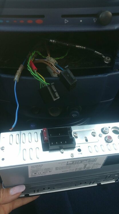

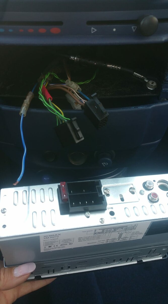

tanami Geschrieben am 11. April 2020 (bearbeitet) So liebe Leute, noch eine Frage, welches Bluetooth radio kann ich in meinen bj 1999 smart mcc, einbauen ? ich habe mir da der smart nur mein vorläufiges auto ist, erstmal das hier bei amazon bestellt https://www.amazon.de/gp/product/B07XT6XVZD/ref=ppx_yo_dt_b_asin_title_o02_s00?ie=UTF8&psc=1 theoretisch recht einfach die zwei buchsen reinstecken, allerdings war das alte radio durch ein verwirtes kabelsalat verbunden und somit habe ich ein blaues kabel der irgendwie jo zu kein der steckdosen laut anleitung gehört, und es klappt irgendwie nicht also rechts der antennen kabel, dann die zwei buchsen, und links der blaue der naja, ohne ihm geht wieder das neue noch das alte hmmm bearbeitet 11. April 2020 von tanami Diesen Beitrag teilen Link zum Beitrag Auf anderen Seiten teilen
Ahnungslos Geschrieben am 11. April 2020 Da war schon mal ein ganz innovativer Bastler zugange! Die beiden Stecker sind zum einen der Lautsprecherstecker, das dürfte der linke mit den verdrallten Leitungen sein, diese Leitungen gehen zu den Lautsprechern, der rechte ist der Stromstecker. An den Lüsterklemmen ist zu sehen, daß hier schon mal gebastelt wurde. Das liegt daran, daß der Stromstecker des Smart Radios anders belegt ist ist der von Zubehörradios. Wenn man ein Zubehörradio in einen Smart verbauen will, dann muß man diesen Stecker entsprechend anpassen.und umbelegen. Leute, die sich auskennen, machen dies durch umpinnen den Steckers, d.h. der Steckerpin wird aus dem Stecker ausgestossen und auf dem anderen Platz wieder rein gedrückt. Bei Dir wurde dies aber offensichtlich durch Durchtrennen der Leitungen und durch Verbinden durch Lüsterklemmen gemacht. Was aber die blaue Leitung sein soll, die da rum hängt, ist mir nicht ganz klar. Was meinst Du denn damit, "ohne ihn geht weder das neue noch das alte". Wo klemmst Du denn diese Leitung an das alte bzw. neue an? Du musst die Pinbelegung des Smart Radios mit der Pinbelegung des Zubehörradios vergleichen und dann fest stellen, welche Differenzen darin bestehen und das dann entsprechend anpassen. Ich denke mal, ohne jemanden, der sich da ein bißchen auskennt und ein Messgerät besitzt, kommst Du da vermutlich nicht klar. Diesen Beitrag teilen Link zum Beitrag Auf anderen Seiten teilen

Ahnungslos Geschrieben am 11. April 2020 Auf dieser Seite siehst Du die originale Steckerbelegung des Smart Radios. Ob das bei Dir allerdings noch ist ist, kann man anhand der bereits durchgeführten Bastelei durchaus bezweifeln. Diesen Beitrag teilen Link zum Beitrag Auf anderen Seiten teilen
Ahnungslos Geschrieben am 11. April 2020 (bearbeitet) vor 3 Minuten schrieb tanami: ich frage am Dienstag in einer Werkstatt um die Ecke . Am besten druckst Du die von mir verlinkte Seite der Steckerbelegung des Smart Radios aus und nimmst die mit. Und die Anleitung des neuen Radios ebenfalls, damit die Wissen, welche Steckerbelegung dafür erforderlich ist! bearbeitet 11. April 2020 von Ahnungslos Diesen Beitrag teilen Link zum Beitrag Auf anderen Seiten teilen

Ahnungslos Geschrieben am 11. April 2020 Gratuliere! Und was war jetzt das blaue Kabel, das da einfach so rumgehangen ist? Diesen Beitrag teilen Link zum Beitrag Auf anderen Seiten teilen
tanami Geschrieben am 11. April 2020 danke danke 🙂 das war doch der strom Diesen Beitrag teilen Link zum Beitrag Auf anderen Seiten teilen
Ahnungslos Geschrieben am 11. April 2020 (bearbeitet) Und dann hängt der da so blank und unisoliert rum? bearbeitet 11. April 2020 von Ahnungslos Diesen Beitrag teilen Link zum Beitrag Auf anderen Seiten teilen
