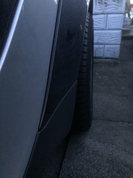

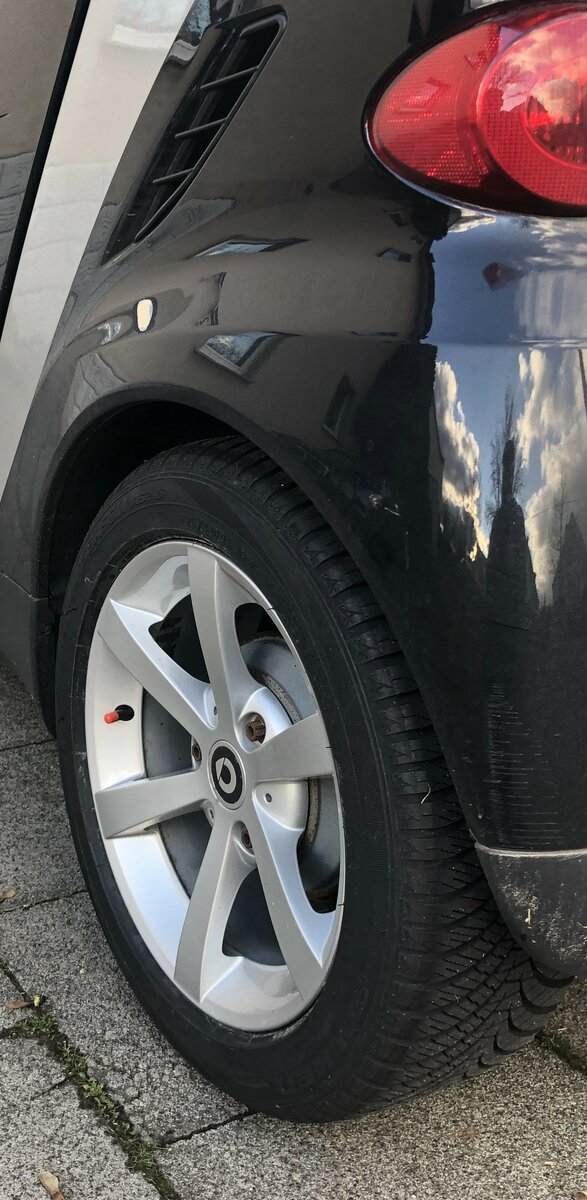

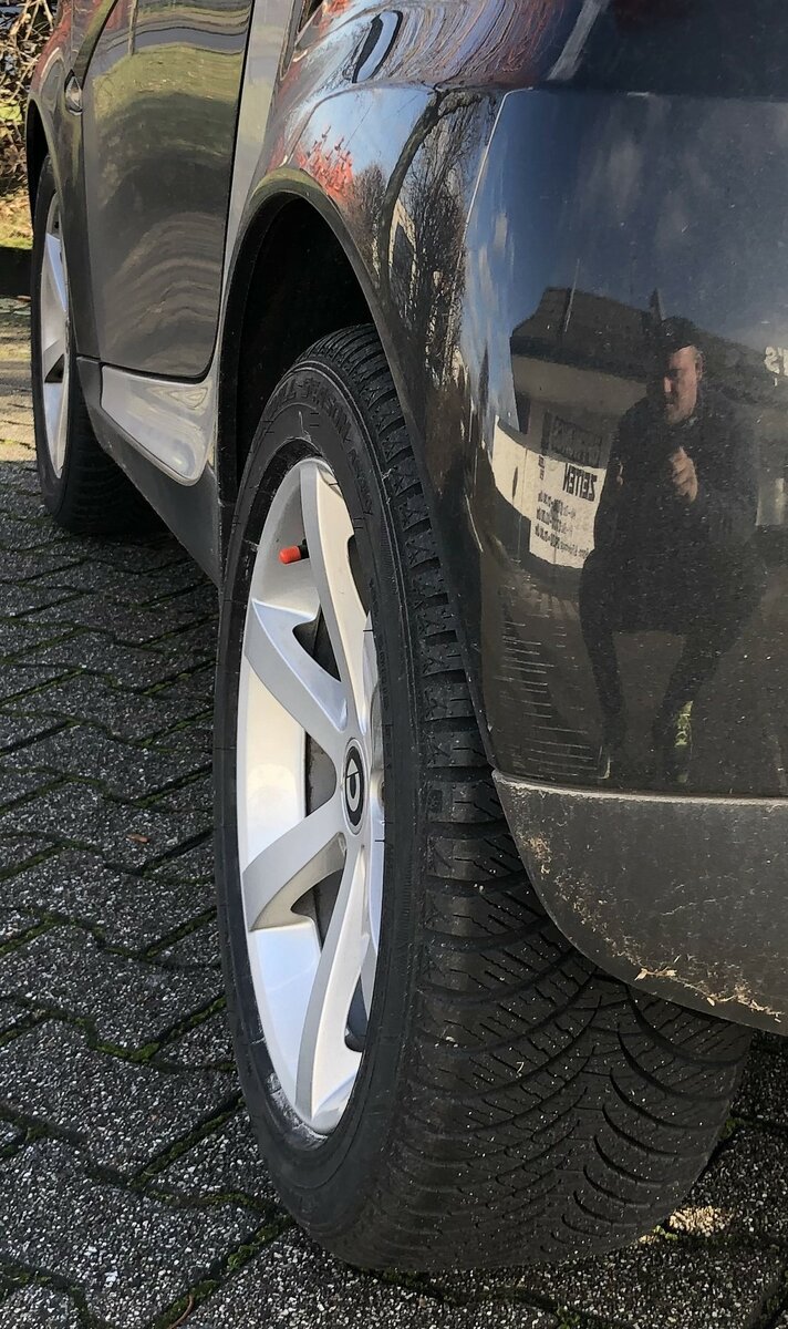

Schau mal auf mein Avatar, Design 3 (Pulse) Felgen und Spurplatten, rundum 20mm SSC zum anschrauben. Tieferlegung Lowtec 30/40 auf Serien Dämpfer, wobei ich am überlegen bin sie gegen Bielstein auszutauschen. Das ganze mit TÜV Segen

Das erste Bild ist mit Platte die 2 anderen vor und nach der Tieferlegung, obwohl da könnte noch was gehen.😏
Hallo Smart Oldi,
kannst Du was zum Fahrverhalten sagen? Aussehen tut es ja toll. Glückwunsch.
Wie ist das mit den Spurplatten? verändern die das Fahrverhalten? Insbesondere im Grenzbereich?
Bei der Tieferlegung, ist da noch Komfort vorhanden? Insbesondere hinten stehen die Smarts ja wirklich  optisch zu hoch. Aber vorne schlägt meiner bei extremen Bodenwellen eh schon durch. Wird das nicht noch schlimmer?
Kannst Du uns Deine Erfahrungen hierzu schildern?

Danke. Nun ja, Fahrkomfort ist nicht viel schlechter als mit den original Federn, bei Seitenwind auf der Autobahn braucht man, glaube ich, brauchen wir nicht reden. Da ich auch keine 20 mehr bin bewege ich mich eher selten im Grenzbereich aber er fährt sich schon sehr viel angenehmer um die ecken, habe auch das Gefühl das er weniger beim schalten nickt. Das durchschlagen ist mMn geblieben und ja, ich hätte ihn hinten auch gerne noch 15- 20mm tiefer was in der Konstellation wohl nur noch mit kürzeren Dämpfern ginge. Bei meinem CLK kann man so etwas mit den Federgummis zaubern und die fehlen leider beim Smart. Im großen und ganzen bin ich aber zufrieden, da ich das ganze nur der Optik wegen gemacht habe.
