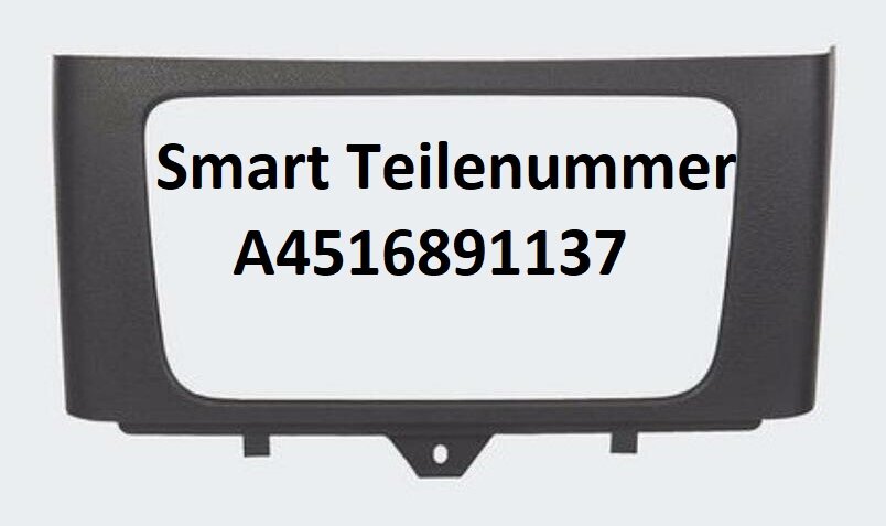

ich versucher gerade mein Originalen Navi nachzurüsten und bevor ich jetzt anfange alles auszubauen wollte ich mich vergewissern ob ich ein Adapterkabel vom Basic Radio auf Original Navi benötige.
PS von Basic und Bosch Navi wie ich es Umbauen möchte

Nein, du benötigst nur ne andere äussere Blende
Ich war zu ungeduldig und habe es in meiner Pause ausgebaut und getestet also die stecker, sind die selben, sprich man benötigt keine Adapter oder sonstiges. Wie du schon meintest brauchte ich den Rahmen und habe den auch bei mercedes für 15,08€ ink. MwSt. gekauft.
