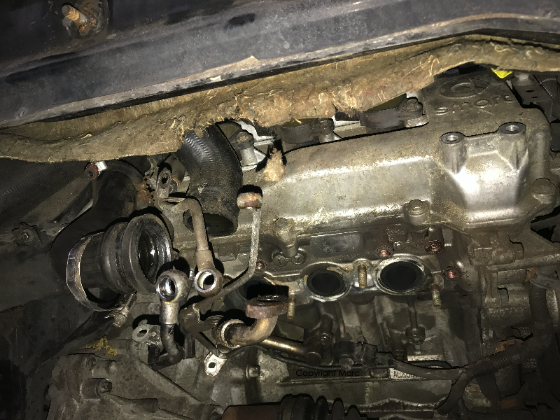

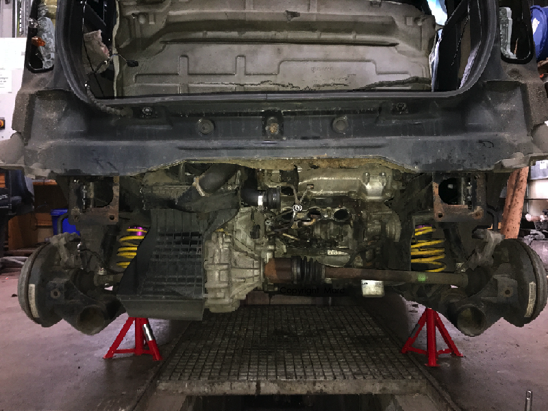

Hallo Herry,
ich habe das Heck, das Crashelement und den Auspuff abmontiert und dann fleissig geschraubt - anbei ein paar Bilder. Den Turbo hatte ein Freund aus eBay - ich glaube es war ein neuer Turbo.
