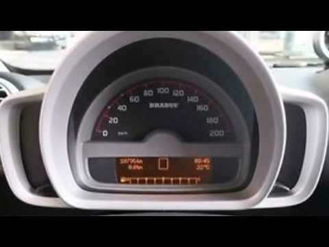

 hat schonmal jemand das Display des Tachos aus dem 451 invertiert? Falls ja, welche Folie habt ihr genutzt und wie habt ihr sie platziert? Oder gibt es jemanden, der das „professionell“ anbietet?
Der Smart ED hat so ein Display wohl ab Werk. Weiß zufällig jemand, ob die im Turbo-Speedo kompatibel wäre und man das als Ersatzteil einzeln bestellen könnte?
Viele Grüße
Die Folie kann man im netz kaufen und nennt sich "Polarisationsfolie" dafür musst du die alte folie auf dem Display abziehen, Sauber machen und dann eine Neue verkleben.
Das schwierige ist eben, genau den passenden winkel zu erwischen, denn klebt man diese Folie nicht zu 100% im 45° Winkel auf hat man kein sattes Schwarz.
Hier wird der Prozess genau gezeigt:
Hallo Petros_T,
danke für deine Antwort. Wie dies funktioniert ist mir bekannt. Aber ich meine im Kopf zu haben, dass die Anzeige der Warn-/Infoleuchten mit dem Display ein einziges Teil darstellen. Daher die Frage, ob es schmal jemand gemacht hat, bzw. ob man die alte Folie des Display abbekommt, ohne die restliche schwarze „Front“ links und rechts vom Display zu beschädigen...
ich habe mein 2007er Display invertiert - die Warnleuchten sind nicht Bestandteil der LCD Anzeige. Du benötigst nur eine ca. 10x10cm große Polarisationsfolie, sei aber gewarnt, die originale Polarisationsfolie ist sehr fest verklebt. Die neue Folie habe ich einfach so weit gedreht wie ich es benötigte, in Form geschnitten und dann vor das Display geklemmt.
vor 20 Stunden schrieb yueci:
Super, danke für die Antwort und Info. Hatte den Tacho zwar schonmal zwecks LEDs auseinander, mir das Display aber nicht weiter angeschaut. Demnach kann ich die schwarze Front abnehmen? 🤔 Naja, sehe ich ja dann. ^^
Aber mal am Rande: Kann es sein, dass die BRABUS (xlusive) standardmäßig ein invertiertes Display haben? Die sind ja dann auch theoretisch austauschbar? Weiß man was? 😄
vor 47 Minuten schrieb Malediv0:
Nein,
erst die MoPf Modelle (bei denen man aus den Tempomat hinzubestellen konnte) hatten ein invertiertes Display, die mit Bordcomputer hatten eine DOT-Matrix und waren damit grafikfähig. Beim Standardmodell bin ich mir mit der DOT-Mtrix aber nicht sicher.
bearbeitet von yueci
Ich habe einen Mopf/Facelift (2014), aber das „normale“ LCD ab 2008. Ist mir nur aufgefallen, dass die invertierten Displays wohl mit Brabus Zusammenhängen- aber auch nicht alle...
Mal sehen, vielleicht gibt es die ja bei Smart auch einzeln. 😉
vor 45 Minuten schrieb Malediv0:
Dann war es eine Eigenschaft der Smart mit Bordcomputer und/oder Tempomat - mit Brabus hat das nichts zu tun
