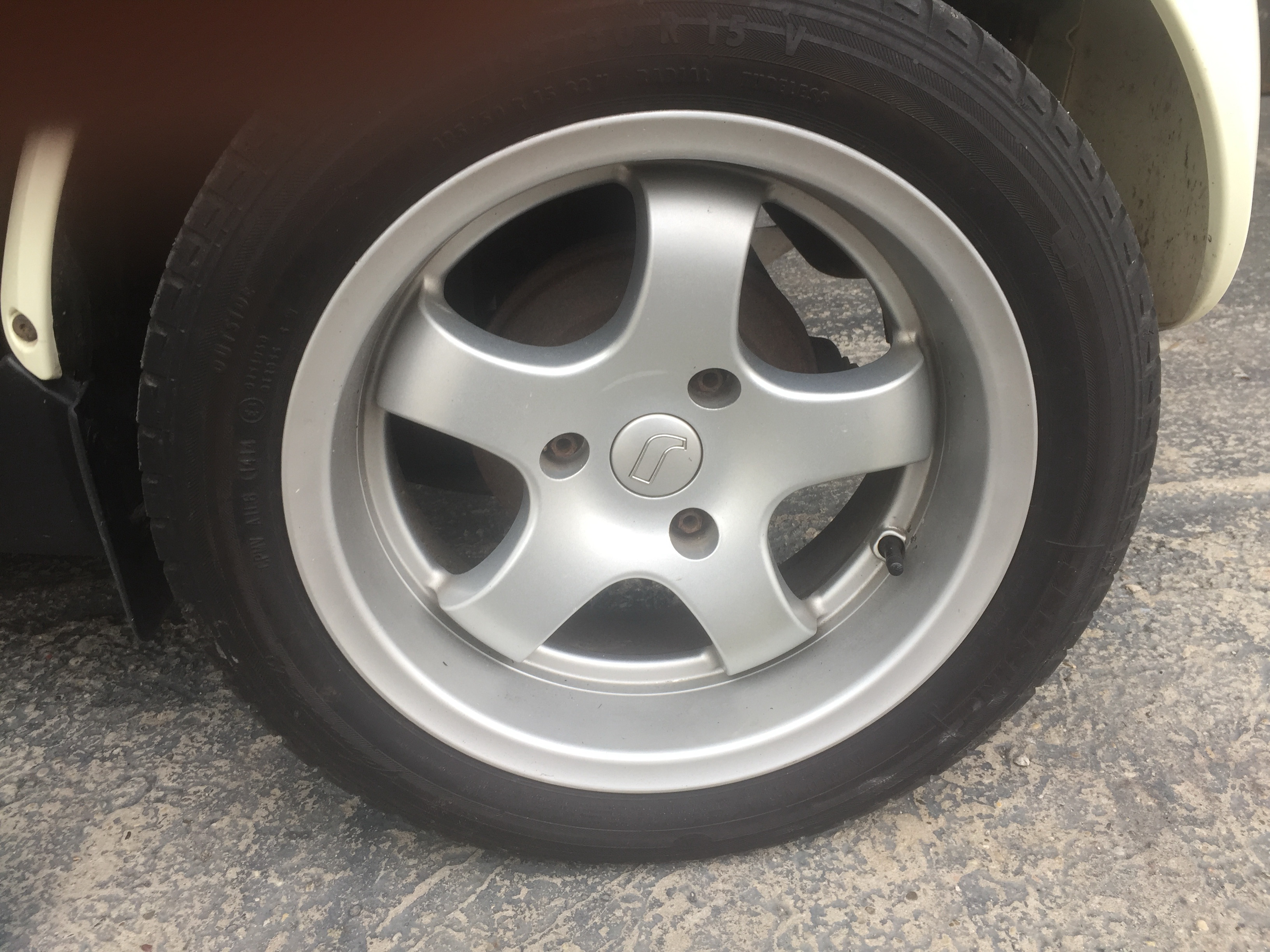

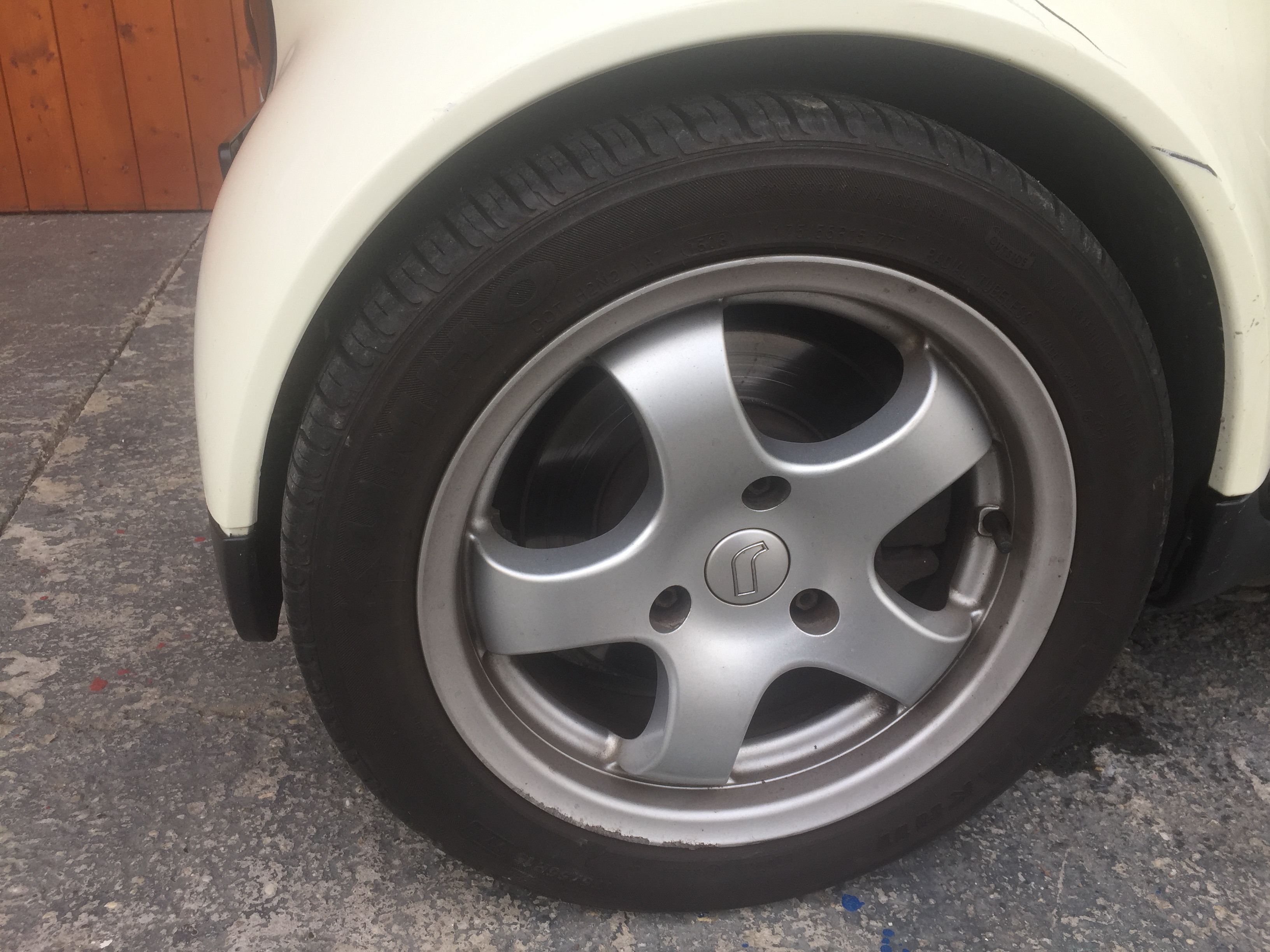

Liebe Smarti-Gemeinde ! Euer Schwarmwissen ist gefragt. Es geht um einen gekauften Smart 450cdi, Bj. 2003. Tolles Fahrzeug. Der smarti wurde mit Alufelgen und der Bereifung 175/55 R15 (vorne) und 195/50 R15 (hinten) verkauft. In der Zulassung stehen für vorne 135/70 R15 und für hinten 175/55 R15 was mir aber jetzt erst aufgefallen ist. Irgendwelche Papiere mit Genehmigungen für die Felgen bekam ich nicht dazu. Nachdem ich hier einige Beiträge wegen Reifengrößen etc. durchforstet habe, habe ich das Gefühl, dass diese Kombination nicht wirklich zulässig ist. Vielleich hat ja der Eine oder Andere einen Tipp für mich wie ich mich jetzt verhalten soll. Danke schon mal im voraus

sind das die original Alufelgen? Mach am besten ein Foto. Es gibts original Alufelgen mit dieser Reifenkombination und aus zubehör.

dein Bild hier http://www.directupload.net/ hochladen und dein link hier posten

Ich erlaube mir mal, Deine Links zu posten:
https://www.directupload.net/file/d/5622/w7z5dlps_jpg.htm
https://www.directupload.net/file/d/5622/bdh7znoe_jpg.htm
Und ich erlaube mir mal, deine Bilder zu posten:
Bissel groß, aber das ist nicht meine Schuld.
Grüße, Hajo
Es handelt sich hierbei um die Aluette Alufelgen von Rondell, die über ATU verkauft werden.
Das dazugehörige Gutachten für diese Felgen findest Du auf dieser Seite!
Wenn die Felgen nicht in den Papieren drin stehen, dann hat sie der Vorbesitzer entweder nicht abnehmen lassen oder zumindest nicht eintragen lassen.
Du kannst aber trotzdem mal bei dem nachfragen, ob er eine Abnahme hat machen lassen und nur die Eintragung in die Papiere nicht erfolgte, dann müsste aber zumindest eine Abnahmebescheinigung vorliegen.
Ohne eine solche müsstest du die Felgen abnehmen lassen, das bloße Mitführen des Gutachtens reicht dazu nicht aus!
Das steht auch explizit im Gutachten so drin.
Aber die Abnahme mit diesem Gutachten sollte eigentlich unkritisch sein!

Danke @Ahnungslos !!! Wie kommt man eigentlich auf so einen Nicknamen bei so viel Fachwissen ? Werde mal bei dem Verkäufer nachfragen ob er eine Abnahme machen lassen hat. Denke aber eher nicht. Sonst hätte er mir die Abnahmebescheinigung sicherlich mit den Fahrzeugpapieren gegeben. Weißt Du zufällig was für Kosten auf mich zukommen wenn ich eine Abnahme durch den TÜV vornehmen würde ?
Am 30.10.2019 um 18:33 Uhr hat smarticular geschrieben:
Sorry, die Tarife für Abnahmen weiss ich gerade nicht, aber ich denke mal, daß es sich noch im zweistelligen Bereich bewegen müsste.
Gefühlsmäßig würde ich da zwischen 60.- und 80.- EURO tendieren, aber wie gesagt, wissen tue ich es nicht.
Die Eintragung in die Fahrzeugpapiere würde da noch dazu kommen, aber auch das weiss ich nicht, was das kostet.
Wenn du die Abnahme durchführen lässt, dann erhältst du eine Abnahmebescheinigung, eine Eintragung in die Papiere muß nicht sofort erfolgen, das kann noch irgendwann später gemacht werden, wenn ohnehin etwas anderes an den Papieren geändert wird.
Aber dann müsstest Du im Fahrzeug diese Abnahmebescheinigung mitführen, um sie in einer Verkehrskontrolle oder bei der HU vorweisen zu können.
