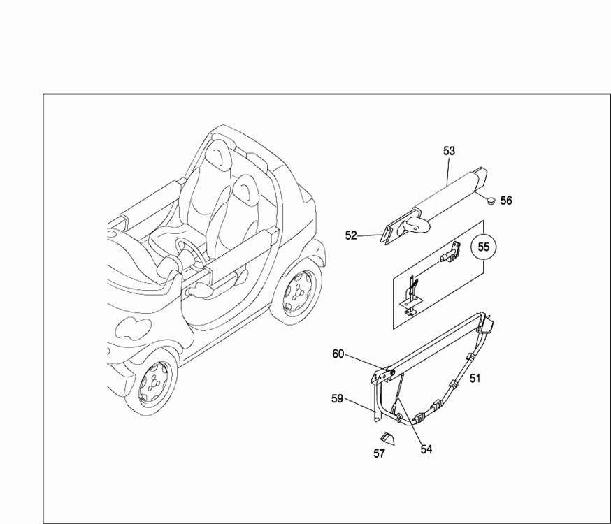

Es gibt eine Notentriegelung (Laut Teilekatalog) - auf dem Bild soll es Nr. 56 sein - also vermutlich ein Kunststoffdeckel, der die Mechanik des Türschlosses verdeckt.
Ich glaube das Schloß ist nur eine Stange, welche nach hinten gezogen wird und hat keine elektrischen Komponenten - nur ein Bowdenzug, welcher bei dir wohl ausgehackt oder gerissen ist.
Achtung - alles nur Schlußfolgerungen (Vermutungen) aufgrund dieser schemenhaften Abbildung!
