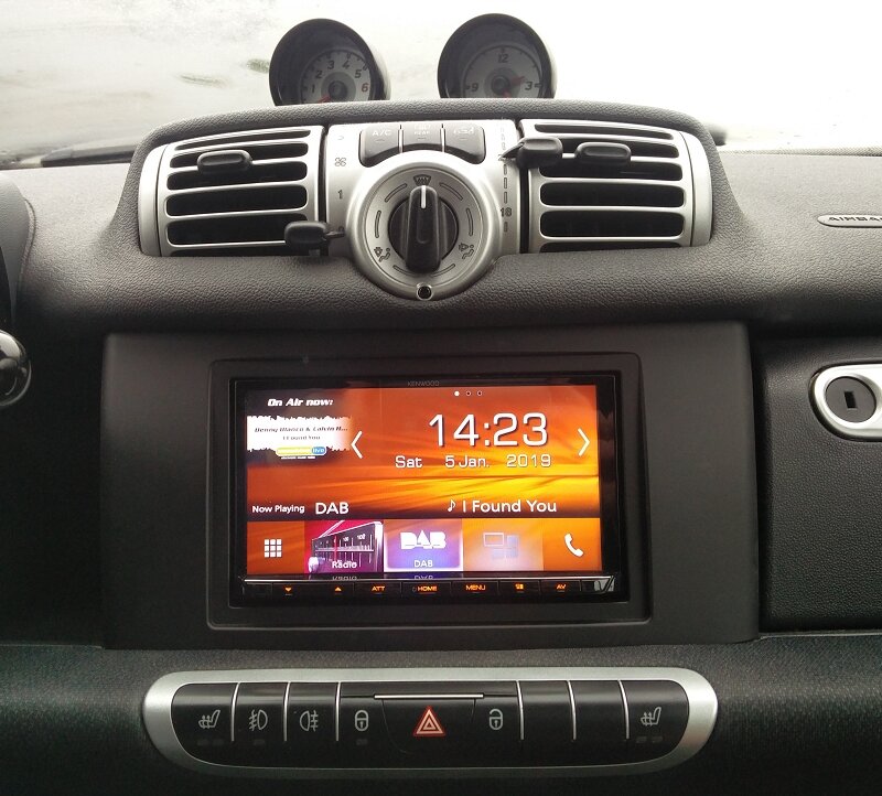

Moin zusammen,
habe unserem Kleinen 451, Facelift, EZ 02/2014 ein Monoceiver von Sony (XAV AX - 1000) spendiert. Hatte das Basic-Radio vorher, daher die grosse Blende
besorgt - Teile-Nr. von Smart - A4516891137CR4A und auch eine kleine Blende.
Beim Einbau des Monoceiver musste ich aber feststellen, dass die mittlere Blende und der Zierrahmen von Sony gar nicht zusammen passten.
Meine Fräge wäre, wo der Fehler ist, welches Teil ist falsch?
Danke schon einmal für eure Hilfe...
Grüße Stephan

Nimm eine Blende Metra 95-8720B. Diese kostet hier in Deutschland 44€, hab sie in Amerika für 9,99 Dollar gefunden und komme mit Versand auf 28 Dollar, was ca. 24€ entspricht. Dauert halt nur nen paar Tage länger. Dafür ist es eine Blende und kein gestückelter eingesetzter Kram
Sieht dann so aus:
eBay
Danke noch ma an den CDIler, die Blende ist absolut top, sieht schon fast original aus :o
