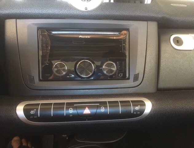

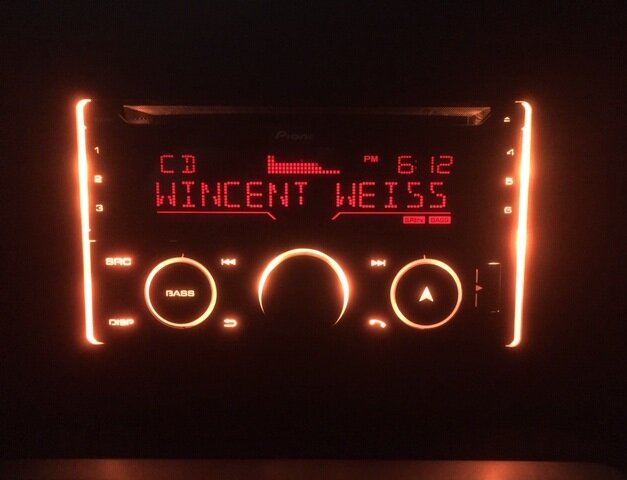

Hallo Zusammen,
gestern habe ich den Smart, nach der Radioumrüstung ( bzw. Upgrade :classic_rolleyes: ), wieder abgeholt.
Mir gefällt das ganze sehr gut und der Klang ist ( Dank Orig. Sound System ) absolut OK !
Optisch passt das ganze, meiner Meinung nach, auch sehr schön zum 451 Innenraum dazu.
Technisch kann der Pioneer doch recht viel und auch das Smartphon kann integriert werden.
Freisprechfunktion durch das beiliegende Mikrofon und ein Front USB / Aux Anschluss vorhanden.
Ich würde diesen Umbau bzw. diese Umrüstung jederzeit wieder so machen. Anbei noch Bilder :
