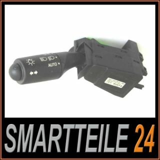

Wenn der Klotz an der Scheibe ist müsste auch das Licht automatisch angehen wenn man den Lichtschalter weiterdreht bis auf Automat. Und der Schalter für die Nebelschlussleuchte müsste in der Schaltleiste im Kniepad sein.

Am Schalthebel befindet sich statt der Position "Auto" die Position für die Nebelschlussleuchte.
Vom Schalthebel wirkt es also so, als gäbe es keinen Lichtsensor, weil die Position "Auto" fehlt.
Vom Gehäuse des verbauten Sensors und der Tatsache, dass ich von keinem Smart mit lediglich dem Regensensor gelesen habe, hätte ich vermutet, dass der Lichtsensor möglicherweise verbaut, aber deaktiviert sein könnte.

Man lernt nie aus. Dann wird die Variante mit dem Modul die beste sein.
