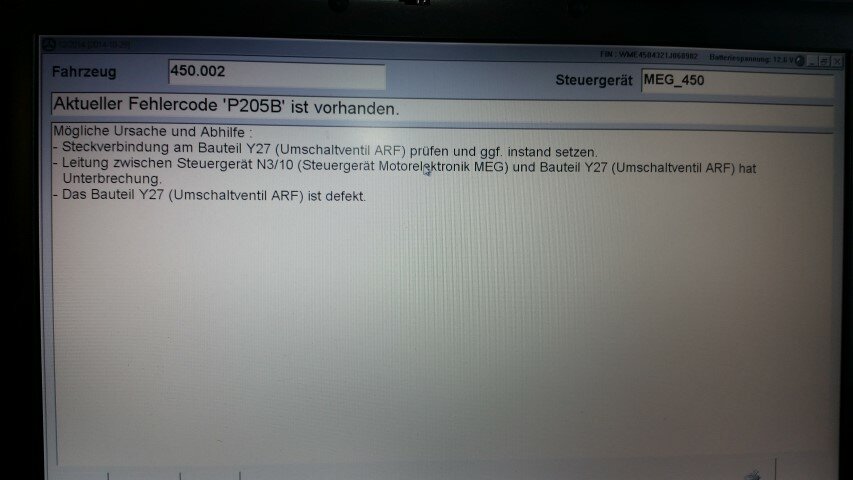

Y27 Umschaltventil ARF / Endstufenfehler Sekundärluftventil
Heyho,
kann von Euch jemand etwas damit anfangen?
Habe im Forum leider nix finden können.
Laut google sieht das Ventil so aus wie das auf dem TIK.
Ist es das?
Hatte bis dato nur mit 2001 und älter zu tun.
Da gab es noch kein AGR :-D
Gruss Timsen

Diagnose war :
