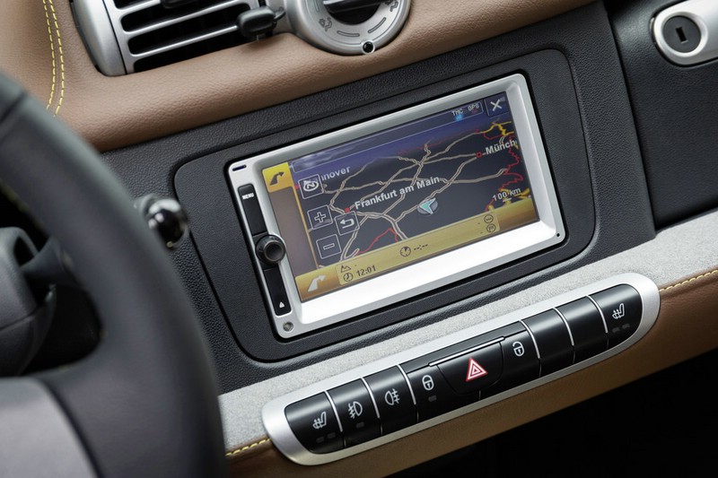

heute meinen Smart Brabus 451er abgeholt, 2009er Baujahr, hat vom Vorbesitzer das Bosch Navigationssystem nachgerüstet bekommen (das (Klick), offensichtlich, originale).
Klappt auch wunderbar.
Probleme sind nur die folgenden:
- Der Touchscreen funktioniert wunderbar, nur leider kann ich nicht auf Navigation klicken?
- Im Menü kann ich nicht scrollen?
- Habe ich das Radio beendet, kann ich nur bedingt wieder auf radio klicken, etc.
Alle anderen Touchelemente sind "zu touchen" und funktionieren auch super, nur diese bedingt nicht.
Oftmals kann ich auch nicht auf "ok" klicken etc.
Das Touchscreen reagiert bei anderen anwählbaren Punkten aber sofort und ad hoc.
Jetzt ist meine Frage: kann ich da irgendwas machen? oder bin ich grad nur zu blond?
oder kann es sich ggf. um einen Defekt handeln?
PS: Radio empfangen kann ich ja alles wunderbar, kann ich den Punkt Navigation bsp. nicht starten weil ich keine SD Karte mit Kartenmaterial habe?
PPS: Kann ich das Radio sonst einmal zurücksetzen?
Kartenmaterial ist im System abgespeichert, nicht auf einer SD-Karte.
Somit sollte das Navi funktionieren.
Zum Touchscreen. Irgendwo in den tiefen der Einstellungen kann man das Touchscreen neu kalibrieren. Vielleicht bringt dich das weiter.

Okay, scheinbar ist das Touchdisplay des Navis nicht kalibriert (Muss immer daneben Tippen um auf das eigentliche zu kommen).
Wenn ichs kalibrieren will, schließt er das auch nicht komplett ab. :(
Gibts da ne Möglichkeit?
Es gibt auch eine Einstellung auf Werksreset bzw. Werkseinstellungen zurückzusetzen. Glaub da wird dann die Kalibration auch mit durchgeführt.

Ja ist ein bekanntes Ding bei den Radios. Betrifft meißt ältere Geräte mit Versionsnummer v08.... (kann ma unter Geräteinfo auslesen)
Da hilft es dann nur das Radio bei Bosch zur Reparatur zu bringen. Kostet rund 300€.
Denke mal die haben es auch zu Bosch gebracht mir ist zumindest keine andere Quelle bekannt wo man einzelne Displays kaufen könnte.
