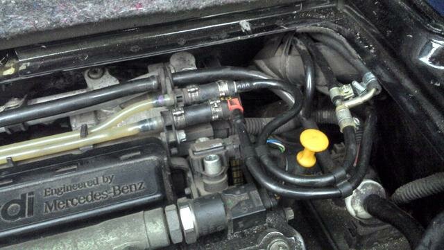

Vermutlich stimmt was mit der Kraftstoffentnahme nicht, sodas bei laufendem Motor kein Sprit an der Heizung ankommt. Habt ihr vor und rücklauf verwechselt?
Die Heizungskraftstoffentnahme gehört in den drucklosen Kraftstoffrücklauf.
Also das würde mich doch schwer wundern wenn ein Webasto Fachmann die Rücklaufleitung nicht erkennen täte... :-D
Kann aber gerne gleich mal ein Bild vom eingebauten T-Stück machen.
Ist es andererseits evtl. möglich dass die Rücklaufmenge bei laufendem Motor einfach nicht ausreichend ist um noch die Standheizung mit zu betreiben?!
Also das dürfte zweifelsohne die Rücklaufleitung sein. ;-)
Konnte den Fehler eben natürlich auch NICHT reproduzieren. Wollte mal eben kontrollieren ob man sieht dass die Rücklaufleitung "leer" läuft.
Hab die Heizung angeworfen, gewartet bis Verbrennung einsetzt, Motor gestartet und laufen lassen. Heizung ging nicht aus. Auch bei höherer Drehzahl nicht. Keine Blasen in der Rücklaufleitung.
Ich teste morgen nochmal während einer richtigen Fahrt.
