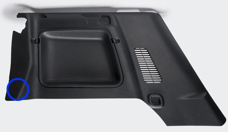

Es dreht sich um diese Verkleidung:
Wenn man den Kofferraum öffnet, habe ich links unten (blauer Kreis) einen Teil ab. Der Clip steckt noch drin. Ist das normal?
Aber weiter gehts einfach nicht! :evil:
Muss man einfach ziehen oder die Verkleidung in eine Richtung ziehen?
An der Stelle, wo ich es lose habe, sieht die Aufnahme eher so aus, als ob man es von oben drauf schieben soll. :-?

Hi greenslot,
die weißen Clipse sind in dem grauen Teil in spezielle Halterungen eingeschoben zur Lagesicherung. Das "Gegenstück" mit Loch ist in der Karroserie eingeclipst. Die Demontagerichtung ist immer senkrecht zur Befestigungsfläche ..... die Verkleidung an verschidenenen Stellen anheben, um die anderen Clipse zu lokalisieren ...... mit einem kräftigen kurzem Ruck die Verkleidung "abmontieren".
P.S. entferne vorher die innere kleinere Abdeckung .... evtl. ist das noch eine Halteschraube verbaut ...... wenn nicht, kannste die Clipse besser finden.
Gruß Andreas

Hallo Andreas,
danke für deine Antwort!
Also besteht der weiße Clip aus zwei Teilen?
Die kleine Abdeckung hab ich weg und bin mit einer Hand drunter zum suchen.
Den einen Clip, wie oben geschrieben, hab ich schon gesehen, aber der ist noch komplett in der Karosserie.
Bin dann auch weiter mit der Hand zu einem weitern Clip und habe gezogen, aber es hat sich nichts getan. :(
Die Schraube hab ich schon weg.
Wieviel Clips sind es denn insgesamt? Vier?

Hi greenslot,
die 2 Clips gelten nach dem Bild zu urteilen für den 450?
Beim 451 sind es wohl geschätzte 4-5 Stück (weiß ich nicht mehr so genau).
Das Kofferaum Rollo ist hoffentlich komplett entfernt? :-D
Ruhig mal kräftiger dran ziehen .....
ich versuche es immer mit einem kurzem aber kräftigen Kraftimpuls (läßt sich schlecht erklären). Falls ein Clip kaputt geht , gibt es die für schmales Geld im SC.
Wenn das Ding ab ist, ist das geclipse selbsterklärend. :lol:

Hallo Andreas,
nee, das Bild ist schon von einem 451er. Vielleicht ein älteres Modell, aber es ist ein 451er. Ich hatte mal einen 450er und der sah anders aus. ;-)
Was ich machen will... bei Unebenheiten auf der Straße gibt die Verkleidung oder die Clips Laute von sich und um auf die genaue Ursache zu kommen, will ich mal ohne Verkleidung fahren.
Ich probiere es mal mit einem Kraftimpuls. Weiß schon was du meinst. :)
Hatte seither immer erst leicht und dann etwas stärker gezogen, nicht ruckartig.

Ok, ich bin eine Stufe, einen Clip weiter und ja, jetzt hab ich gesehen, was du meinst. Die bestehen aus zwei Teilen. Sollte man nicht meinen, dass die kleinen Dinger so gut halten.
Ich denke, zwei muss ich noch, dann ist die Verkleidung ab.
Ein Clip scheint zu fehlen, der hinter dem Gurt. Es gibt n Loch und ne Aufnahme, aber von einem Clip keine Spur. :o
