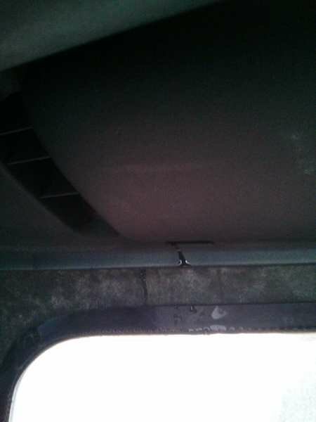

ich habe ein Problem mit meinem 450er Smart Cabrio.
Hinten im Kofferraum tritt Wasser aus den zwei Löchern im Plastik aus. Ich hoffe, man kann auf den Bildern erkennen, welche Löcher gemeint sind. Die Matte über dem Motor ist bei starkem Regen vollkommen durchnässt und es stinkt unangenehm, weil das Verdeck von innen schon schimmelt, glaube ich.
Hat jmd. von euch damit schon Erfahrung gemacht? Kann es sein, dass durch kleine Risse in der Windabrisskante dort Wasser eintritt und dann aus den Löchern läuft?
Über Hilfe würde ich mich sehr freuen...

Hat niemand hiermit Erfahrungen?
Kann mir denn jmd sagen, wohin diese Löcher führen bzw. was dahinter ist.
Soll ich die Windabrisskante mal abmachen?
Geht die problemlos wieder dran?
Vielen dank...

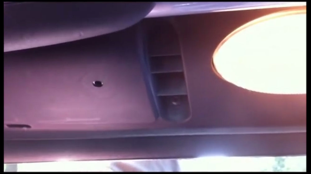

hier ist die Demontage beschrieben.
Nach der Demontage des Spoilers sieht man evtl. schon , ob die Dichtung defekt ist.
Dann kannst Du es entweder versuchen selbst abzudichten, oder bei einem Autosattler um Hilfe fragen.

Entferne mal die hintere Dachverblendung mit der dritten Bremsleuchte.Meist sind die Entlüftungs Klappen oben abgerissen.Lassen sich mit PU Kleber wieder befestigen.Bei der Montage der Verblendung,unbedingt Dichtmasse um die Bef.-Schrauben anbringen.
Viel Spass beim basteln.
