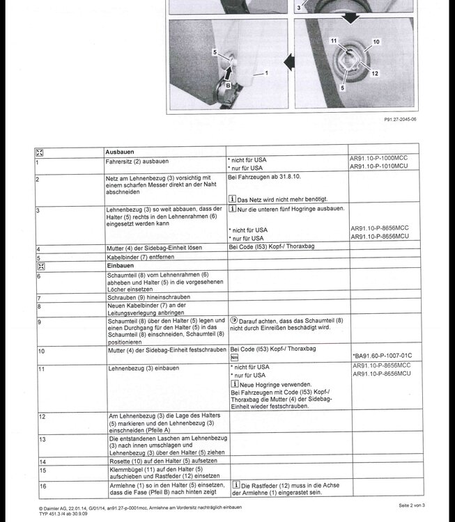

Habe mir auch die orginal Mittelarmlehne in meinen Smart 451 eingebaut!
Den Sitz nicht dazu heraus genommen, an der Lehnenrückseite den Vorder-und Hinterbezug getrennt, 4 Halteklammern für den Sitzbezug abgemacht, den Bezug ein Stück hochgeschoben, Konsole mit Unterleg-und Federscheibe festgeschraubt, den Schaumstoff und den Bezug über die Konsole rübergezogen und dann getastet wo das Loch rein muß, dann mit einem 20 mm Locheisen in der Hand mit Drehungen und leichtem Druck das Loch sauber eingeschnitten in den Bezug und durch die Netztasche an der Seite(Passionausstattung), Lehne drauf und mit Halteklammer gesichert.Zeitaufwand 2,5 Stunden.
Habe aber eine kleine Metallfeder übrig behalten,weiß aber nicht wohin damit!
Hat jemand die original Anleitung vom SC und kann mal nachschauen?
Danke schon mal!
Gruß Jürgen

Ich habe die Original lehne am WE eingebaut,ich finde sie steht sehr schräg.
Der Einbau geht komplett ohne Ausbau des Sitzes und wenn man zu zweit ist geht es sehr schnell.
@smartiweiss451 hier hast du das Bild von der Anleitung
Guten Morgen!
Vielen Dank Snow für Deinen Beitrag!
Es ist die kleine Feder Position 11, die ich nicht zuordnen konnte.
Das die da noch irgendwie hinkommt, dachte ich mir schon, da die Armlehne etwas wackelt und die eingesetzte Feder sie besser auf Spannung halten wird.
Meine Armlehne sieht jetzt nicht schräg aus wie bei Dir, sieht eher so aus als wenn die schon immer da dran war :-D
Bin sehr zufrieden mit der Nachrüstung und kann die Lehne weiterempfehlen, fährt sich auf längeren Strecken doch entspannter durch Auflage des Armes.
Danke nochmals für das Einbau-Bild !
