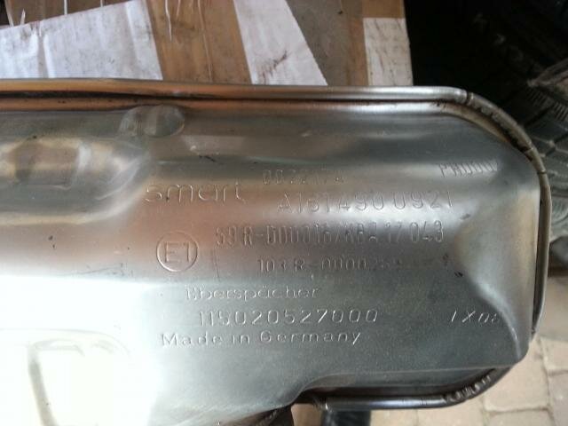

Wie kann mann unterscheiden ob es ein Partikelfilter eingebaut ist? Laut Fzg-Schein ist einen v. Eberspächer bei mir eingebaut, ich war heute beim Smart Händler und er sagte dass es nur kat und keinen Rußfilter ist.

auf dem Auspuff ist doch von Eberspächer die KBA-Nummer drin und auch die PN 0002 - kann man lesen. Wenn letztere eingeschlagen ist, hat der Topf rpf drin, sonst nicht.

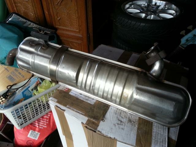

Falls nichts verändert wurde, sieht man´s auch an der Farbe vom Schwingungstilger: schwarz bei Partikelfilter, rot mit ohne...

das Schwingungstilger ist schwarz aber kba... finde nichts, wo ist d. schriftzug plaziert?

So sieht der mit DPF aus.
Er hat einen schwarzen Schwingungsdämpfer und 6 Einbuchtungen, oder Rippen, oder wie man das nennt.
Der ohne hat dessen nur 3 und einen roten Schwingungsdämpfer.
Übrigens gebe ich den Pott ab. Falls einer Interesse hat melden. An der unteren, gebogenen Kante war die Naht auf, welche aber verschweißt wurde. Leichte Rissbildung an der geraden Kante, aber der Pott ist dicht. KBA 17043
