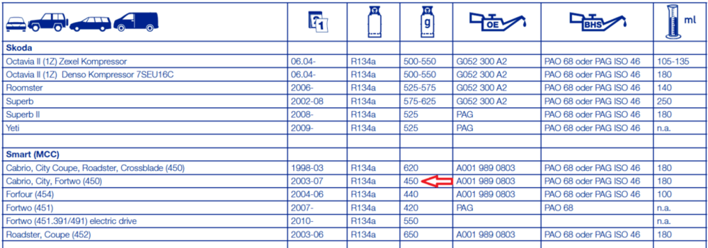

solltest Du einen 2nd haben, und es wurde der dünnere Kondensator verbaut sind es 450g
für Deinen Klimaspezialisten:
Quelle - Seite 64
lgP
Das Doc unter der Quellenangabe ist genial. DANKE :)

dan is doch zuviel drin laut der tabelle...daher auch das ruckeln wenn sie an ist ...

Wenn zu viel in der Anlage ist, wird ein zu hoher Druck aufgebaut. Die Anlage schaltet dann sofort wieder ab. Einfach mal bei laufendem Motor dem Klimakompressor im Motorraum zusehen. Er wird mit einem Klack einschalten und gleich danach wieder sich ausklinken. Dabei dann wirklich die Drehzahlschwankung.
Gruß, Rolf
Danke für die Befühlungs-Liste, bei mir wurde auch zu viel eingefüllt, anstatt 420 Gramm waren es 450 Gramm + 5 ml öl :o .
Beim einschalten der Klimaanlage rumpelt und pfeift es, was vor der Befüllung nicht war (ich meine nicht das klackern vom Magnetschalter vom Kompressor),
Werde beim Auffüller (Euromaster) gleich einmal vorbei fahren und korrigieren lassen, Rechnung mit Auffüll-Protokoll habe ich noch :-D .
Nicht jedes Klimawartungsgerät rechnet die verbleibende Menge an R134a in den Schläuchen mit ein. Daher gibt man beim Befüllen ca. 25-30g mehr rein. ;-) D.H., mein 451 hat letzte Woche auch als Füllmenge 445g bekommen, und sie läuft super.
Du meinst sicher man gibt weniger Kühlmittel in die Anlage, weil noch ein Rest in den Schläuchen verbleibt. Das wäre logisch. Allerdings nicht, wenn die Anlage komplett offen war und der Klimakondensator getauscht wurde. Dann dürfte die Anlage tatsächlich leer sein. Gut, ein wenig Kompressoröl verbleibt.
Gruß, Rolf
Klimaanlage wurde kostenlos noch einmal neu befüllt, diesmal mit 420 Gramm und das rumpeln und pfeifen ist weg, läuft nun einwandfrei.
Euromaster hat eine andere Tabelle verwendet, nachdem beim 451 nach aussage vom Chef 430 Gramm +/- 20 Gramm rein sollen.
Was soll’s, tut nun so, wie es sein sollte.
Gruß Stefan
