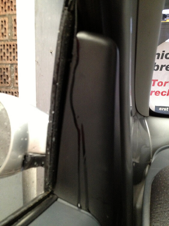

Allerdings habe ich einen leichten Wassereinbruch im Bereich des Außenspiegels an der Fahrertür.
wassereinbruchf2jel.jpg]Wassereinbruch[/url]
Die Ursache muss ich noch abklären.
